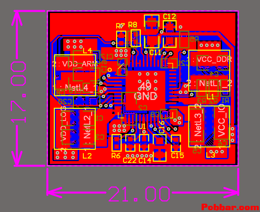

弟子计划学员-龙万宝-PMU电源管理模块作业2019-05-11
1、通过老师对电源管理模块的讲解,将模块分成三部分:
     DC_DC模块、LDO模块、驱动信号
2、有了之前DC-DC模块的经验,通过每一路输入输出反馈进行布局布线
3、LDO元器件尽可能靠近电源芯片引脚

不知道还有没有问题,等着老师给建议呢

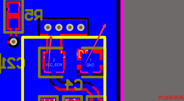

信号回流孔没有进行打孔  其他记录也要去检查下 输入输出 都需要

回流孔没有   滤波电容尽量靠近打孔处
