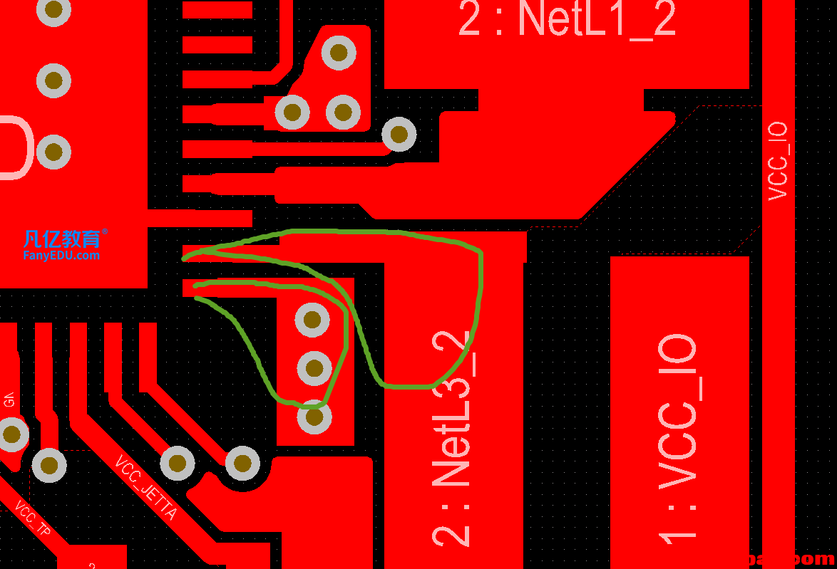

弟子计划学员-龙万宝-PMU电源管理模块作业
1、通过老师对电源管理模块的讲解,将模块分成三部分:
     DC_DC模块、LDO模块、驱动信号
2、有了之前DC-DC模块的经验,通过每一路输入输出反馈进行布局布线
3、LDO元器件尽可能靠近电源芯片引脚
003_PMU_PCB.PcbDoc

发表于 2019-5-11 14:14:34 | 显示全部楼层
1、建议 在敷铜的时候注意下拐角 可以增加敷铜面
其他记录也是需要注意下

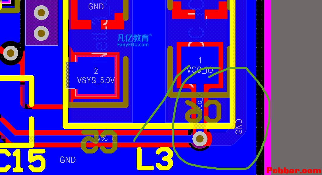

发表于 2019-5-11 14:21:09 | 显示全部楼层
反馈线没有从滤波电容后面取样 请检查其他记录  然后此处滤波电容和上方主干道链接不充分 只有一个过孔
