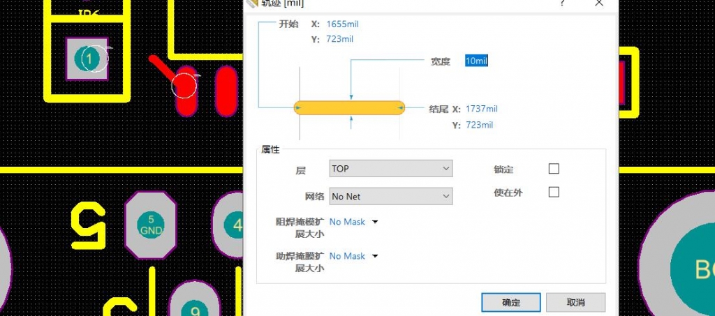

[已解答问题] AD17规则里设置线宽 放置走线时不起作用

发表于 2019-5-8 09:14:32 | 显示全部楼层
AD中默认记忆的是之前的线宽,所以你修改好规则后,走线时按tab键修改一次就可以了。

发表于 2019-7-14 14:35:29 | 显示全部楼层
一楼二楼正解,还要注意优先级哦

发表于 2019-5-8 08:52:02 | 显示全部楼层
规则设置好了要点击应用哦

发表于 2024-6-29 14:55:06 | 显示全部楼层
easymfk 发表于 2024-6-12 23:21
怎么都说一楼二楼正解,我怎么没看到解在哪里啊,我都设置了,就是不起作用呢?
一楼的正解
