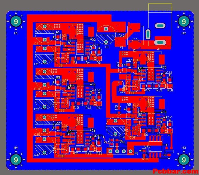

弟子计划学员-龙万宝-多路DC-DC板作业
1、每个模块根据L型布局
2、先后将输入、输出、GND用覆铜方式连接
3、散热处理4、利用cutout将芯片引脚覆铜去掉
5、利用拷贝ROOM格式将各个模块布局布线等设为一致
6、对支路有些封装不一样的进行微调整
7、利用二叉树规则进行整体布局

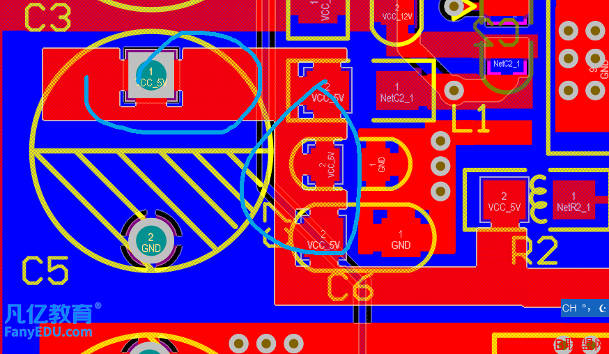

发表于 2019-5-25 18:07:10 | 显示全部楼层
输出路径上的滤波电容 建议先大后小的原则 进行布局并走线,不要让电容的滤波变成  stub线头

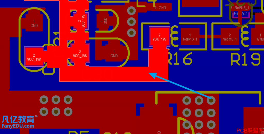

发表于 2019-5-25 18:08:19 | 显示全部楼层
使能用的电源 不用这么粗的走线 10mil的走线即可 这个只是个上啦信号 无需大电流
9512
50272
发表于 2019-5-25 18:09:19 | 显示全部楼层
其他几路电源是一样的  都存在通病 请更新更改
