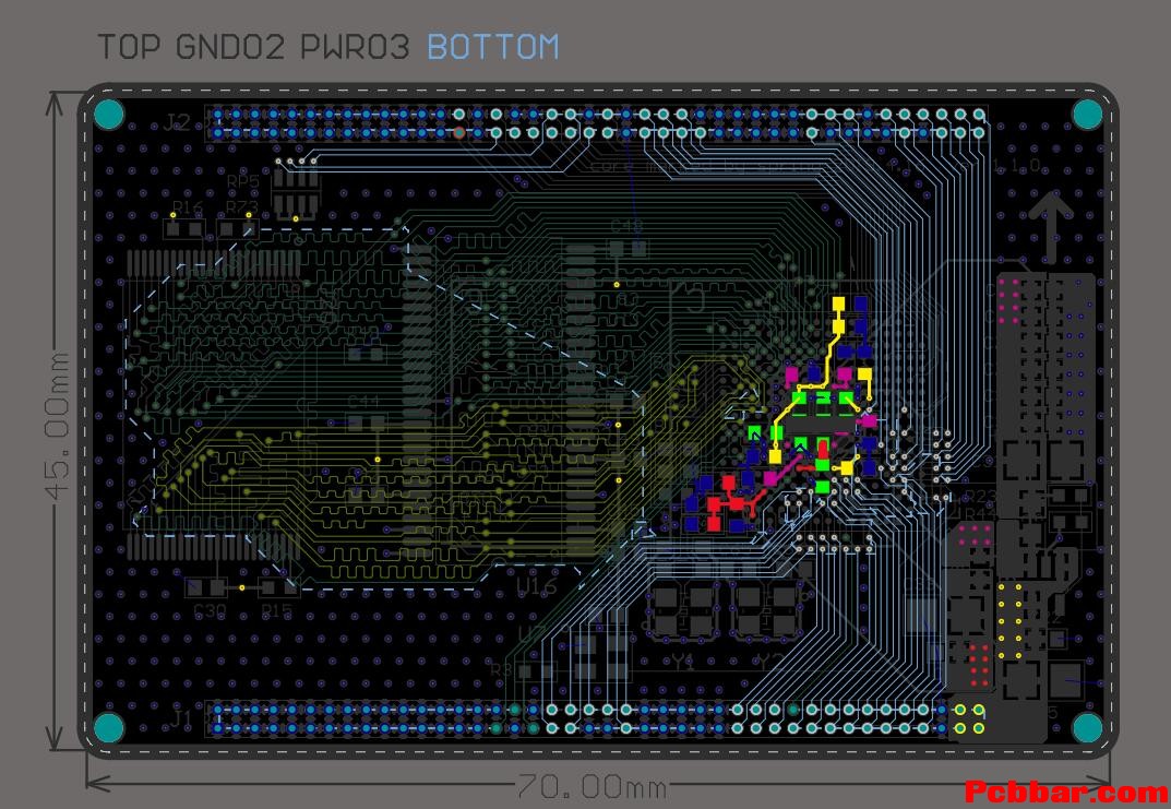

发表于 2019-5-7 13:35:07 | 显示全部楼层 |阅读模式
1.布局:flash  sdram 布局采用菊花链模式。CPU 到SDRAM通讯距离控制在900mil左右
2.扇孔:BGA采用8/16过孔进行扇孔,扇孔完成后需要拉出外2层走线,flash  SDRAM  的滤波电容接地部分也应扇出过孔以便电源快速就近回流
3.排插线路交换:当出现CPU的走线上半部分的应尽量走上排插,下半部应走下排插进行出线。需要到原理图中更改网络号,再执行更新原理图到PCB。
4.晶振布局:时钟晶振应尽量靠近CPU,信号线应进行包地打孔处理。
5.电源部分:LDO电源应以一字排开进行布局,注意载流大小以分配是否需要进行打孔增加载流能力。滤波电容接地部分也应打孔以增加回流。
6.BGA合孔:对临近的GND  PWR可根据滤波电容摆放布局进行适当合孔增加布局空间。
7.PWR层:应为负片属性,当有主干道电源通过时可在负片层增加FILL 。
8.修线:可采用多根走线进行挪动以控制走线美观。
9.flash   sdram 扇孔:扇孔时应考虑孔与孔的间距以便能中间走线。
10.出线:以SDRAM布局出线后再匹配连接CPU的焊盘,可实现其美观性。

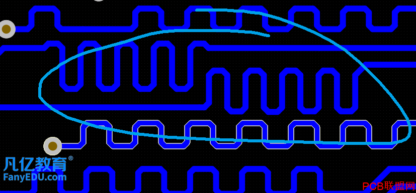

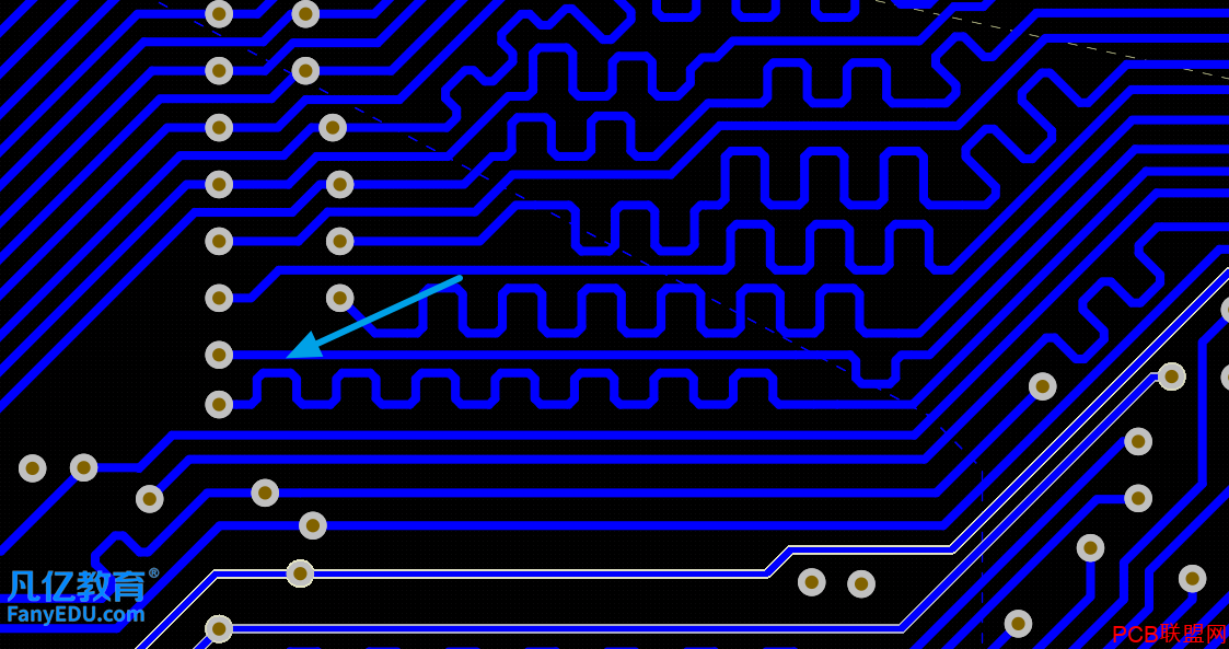

发表于 2019-5-25 18:02:22 | 显示全部楼层
等长的时候主要下GAP的设计要求,并且时刻关注下3W的原则 -08:00C459联盟网2469.png
9512
50272
发表于 2019-5-25 18:04:30 | 显示全部楼层
等长的时候 建议用咬合式等长方式 可以有效的降低空间的浪费
9512
50272
发表于 2019-5-25 18:05:03 | 显示全部楼层
注意3W的原则间距
