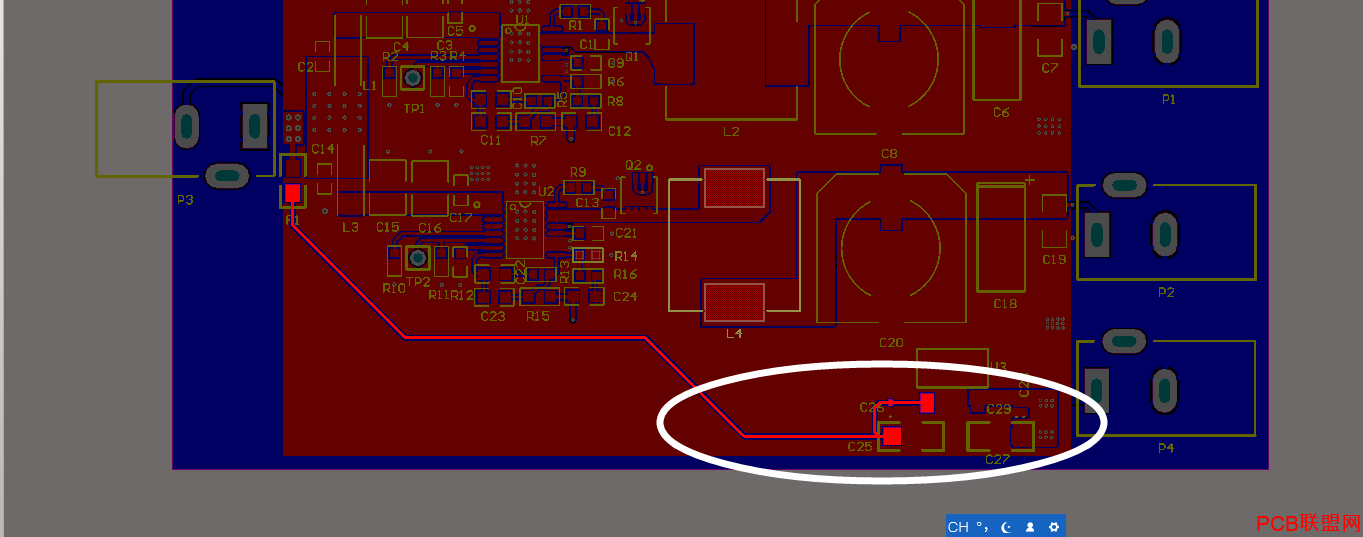

发表于 2019-5-25 17:51:39 | 显示全部楼层
输入主干道 入口 太小 不满足载流要求
9512
50272
发表于 2019-5-25 17:52:09 | 显示全部楼层
LDO 的输入转换 也是主干道 目前走线太细 不满足要求

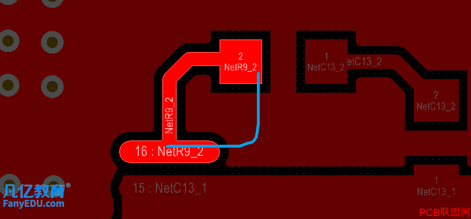

发表于 2019-5-25 17:53:00 | 显示全部楼层
走线请从焊盘中心进行出线 不要从中间出 -08:00C453联盟网5429.png

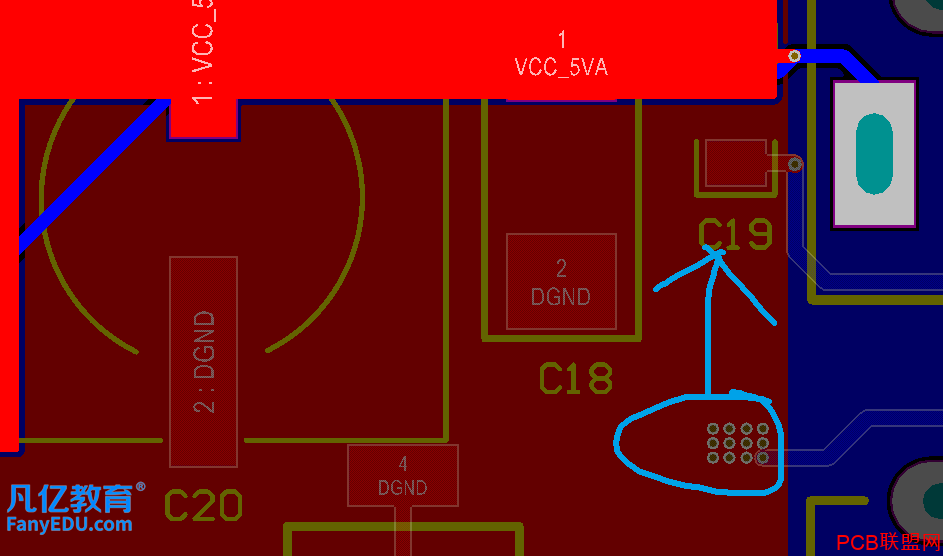

发表于 2019-5-25 17:53:58 | 显示全部楼层
此处回流GND应该是靠近电容的管脚处打孔  距离不要太远 -08:00C454联盟网5350.png

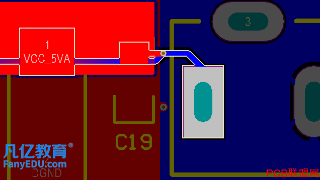

发表于 2019-5-25 17:55:17 | 显示全部楼层
输出不要中间大 两头小  此处是电源转换之后输出到这个DC头进行输出的 但是目前不满足要求 过孔和走线均存在载流问题
