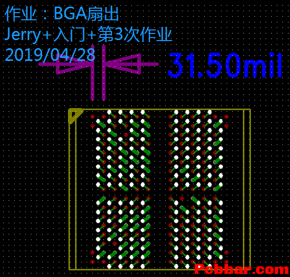

作业:将案例中的REF_BGA_FANOUT.pcb的BGA器件扇孔

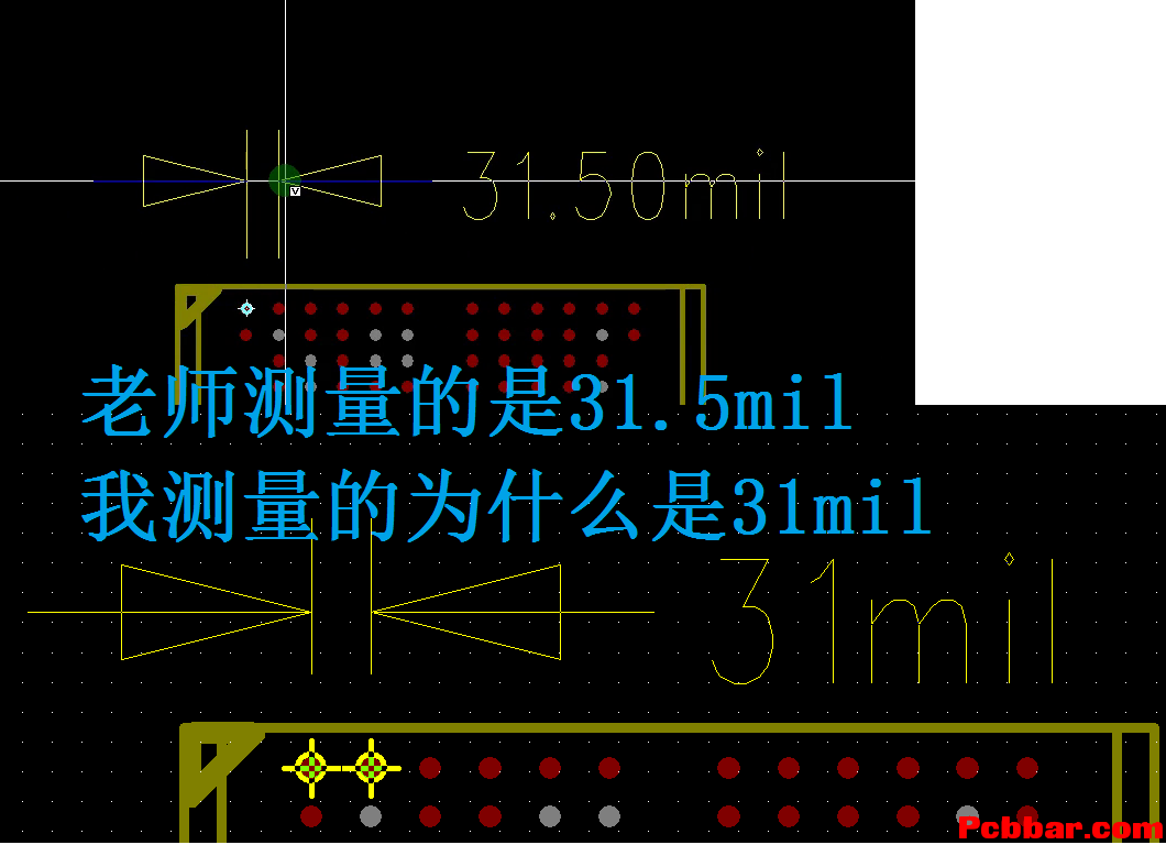

遇到的问题:
老师帮忙解决了问题

发表于 2019-5-4 21:25:00 | 显示全部楼层
扇出没什么问题

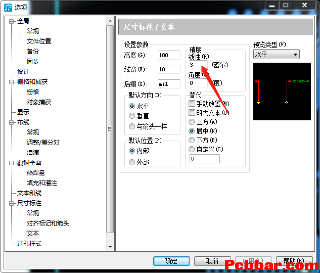

发表于 2019-5-23 14:22:27 | 显示全部楼层
测量的时候精度没设置
