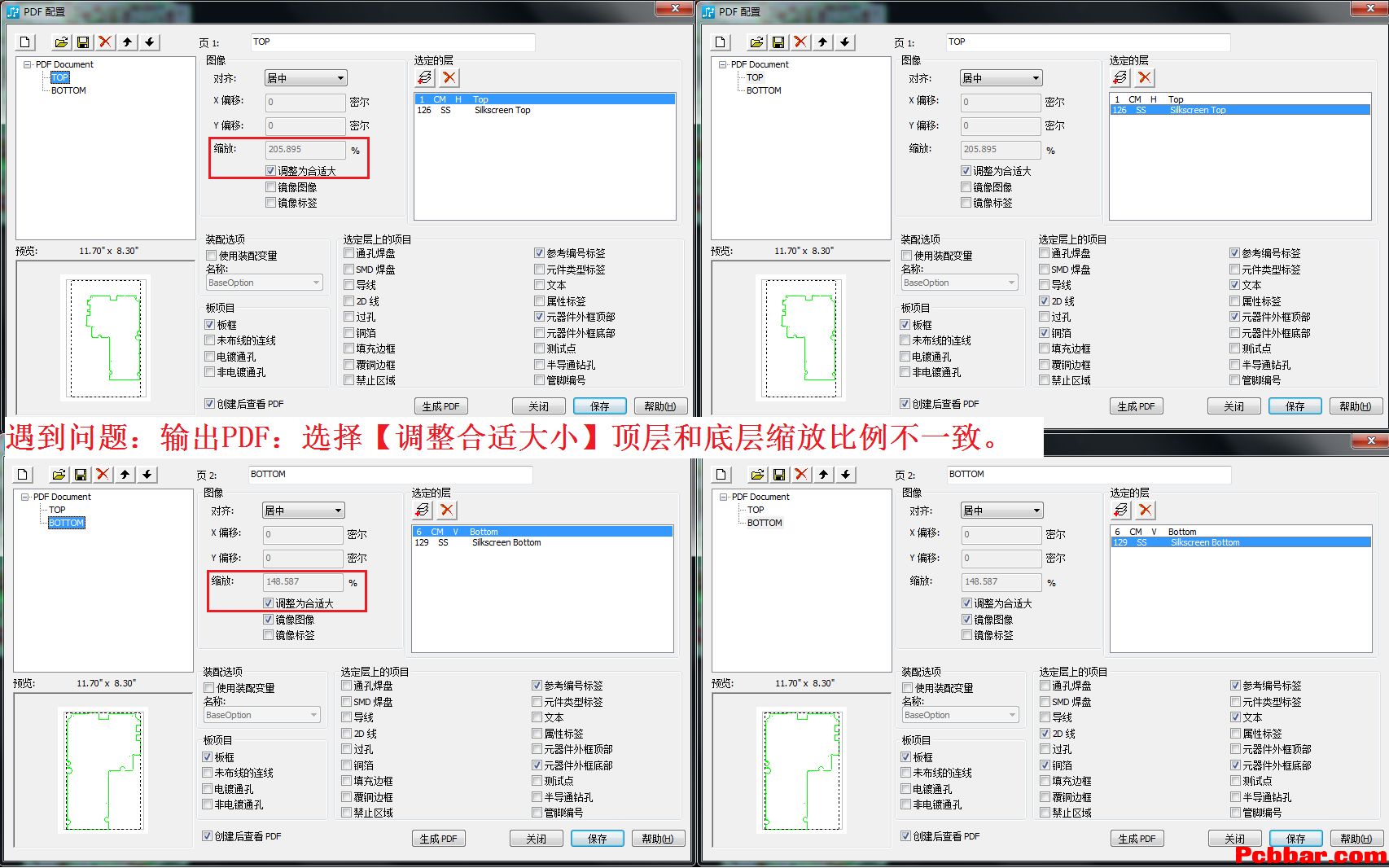

作业:将案例中的REF.PCB设置好CAM,并出GERBER进行归档
[url=]第2次作业.rar[/url][url=][/url](包含GERBER、PDF、IPC、贴片坐标)
Gerber文件使用了老师提供的6层模板进行导出。
输出PDF遇到问题:选择【调整合适大小】顶层和底层缩放比例不一致
手动调整了缩放比例为170%使缩放一致,手动调整偏移值使PCB居中,不过板外的一些说明文字部分丢失。

IPC网表一般放在CAM文件夹里就行了
