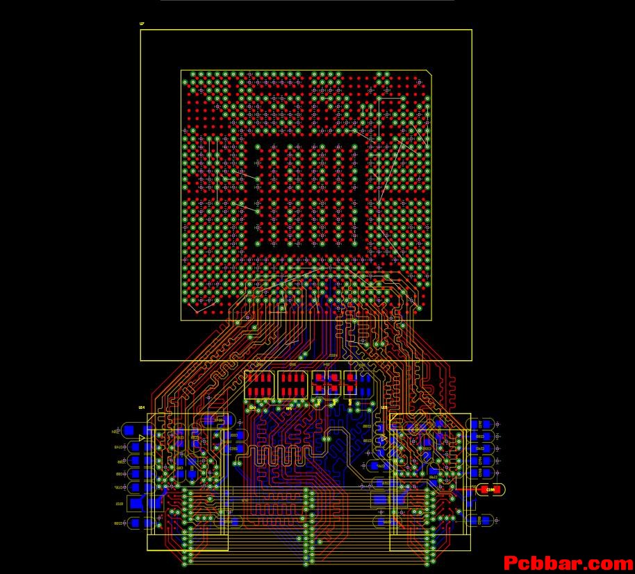

1.对DDR和DDR周围的电容进行合理的布局2.先对DDR进行扇孔
3.合理的对DDR扇出来的空进行摆放,过孔进行错位摆放
4.对DDR地过孔和电源就行合孔,最好是两个PIN合一个过孔
5.注意3W规则,差分线尽量包地不能包地和其它信号线的间距尽量大
