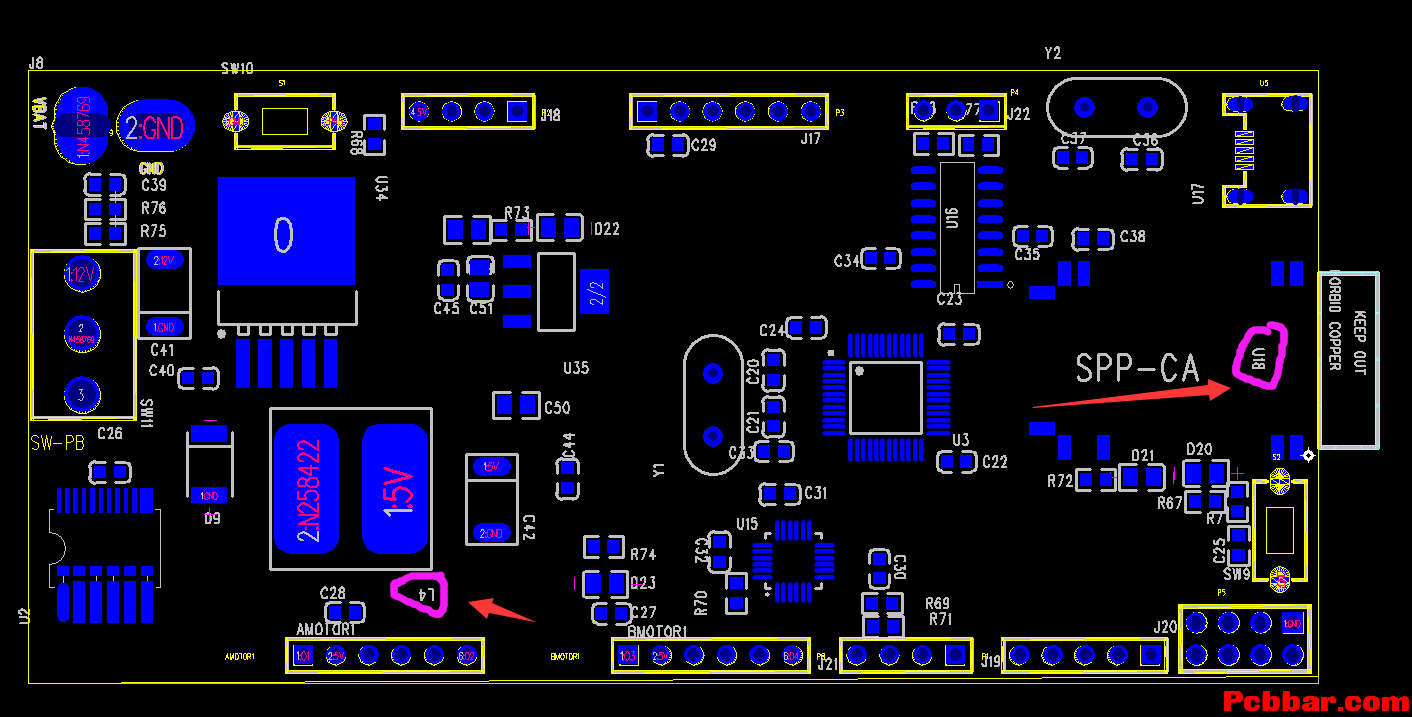

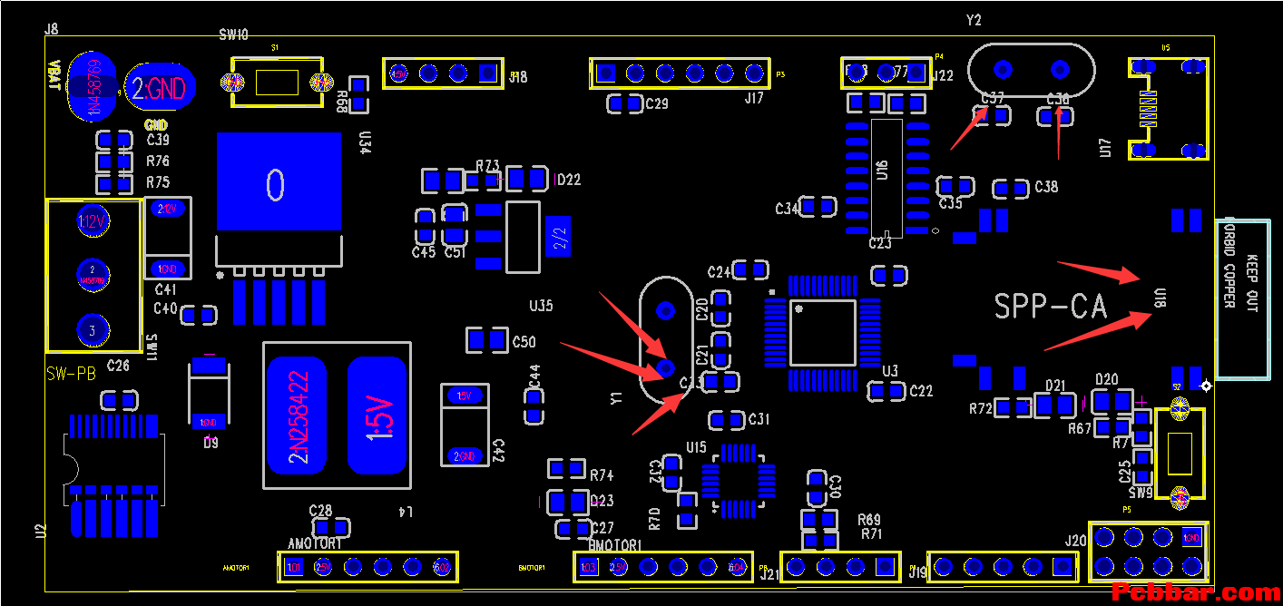

桂+(入门+2层)+(第三次作业)
STM32-FY调整丝印.pcb

1、丝印放置的方向不正确,看一下素材里PDF丝印放置方向图示,对照一下。
2、丝印放到器件里了,有干涉。放的时候注意把孔、线、铜箔关掉,再调。
