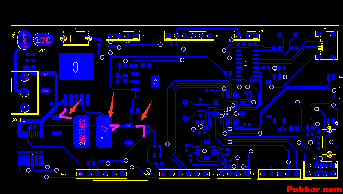

桂+(入门2层)+(第二次作业)
STM32-FY布线1.pcb

发表于 2019-4-24 09:25:50 | 显示全部楼层
1、过孔使用的不对,孔没设置
2、走线没按规则来,不能关闭DRC
3、过孔放置不整齐,比较凌乱
4、布线不能有锐角、直角
5、线要走直或者45度走,不能弯曲,线进入焊盘应该直着进,不能随意
