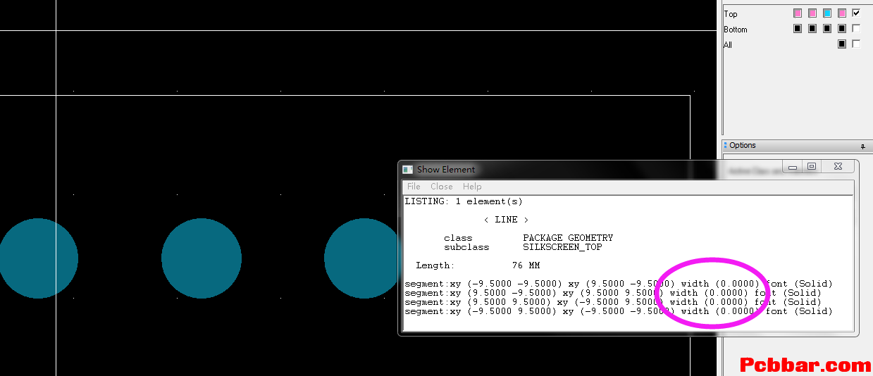

侯国平+补交4.20作业+PCB封装绘制

1、丝印线宽不能为0
