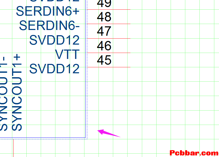

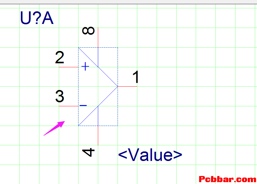

发表于 2019-4-22 14:24:32 | 显示全部楼层
2、边框需要补齐
