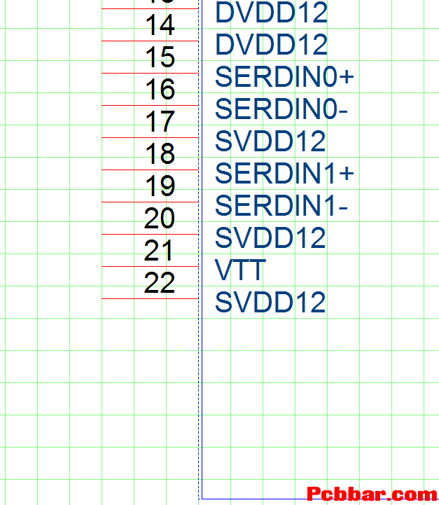

老杜 入门 第一次作业 原理图库绘制
