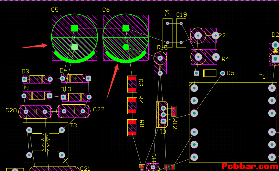

XIT$R@67%XU5]T]%0%XZXWC.png 元件导入后都是统一添加的封装    就这两个电容是绿色的,我验证了不是两个元件挨着的近,也不是规则里焊盘挨着的过近。现在不知道什么原因了,求解答.
87
430
430
发表于 2019-4-10 22:13:10 | 显示全部楼层
找到了问题,是添加这种封装就是绿色的,这个封装是出现了什么问题呢?

发表于 2019-4-11 16:23:11 | 显示全部楼层
凡亿李蜇龙 发表于 2019-4-11 09:09
Altium中关于PCB导入器件会变绿的解决办法 绿色报错
https://www.pcbbar.com/forum.php?mod=viewthread&ti ...
按照这个教程弄了     还是不好使一直是绿色
