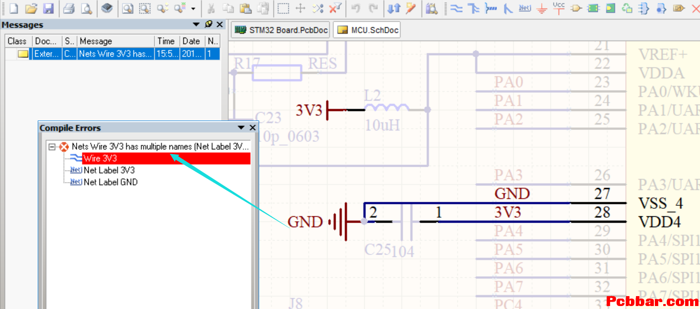

song_AD_3月特训班_4层板STM32原理图设计_作业心得
     今天主要是把原理图按照功能进行了拆分,器件导入了封装
作业18_4层板STM32_Board原理图创建_song.rar

这个多网络名的 请引起注意  目前电源和GND 短路了
