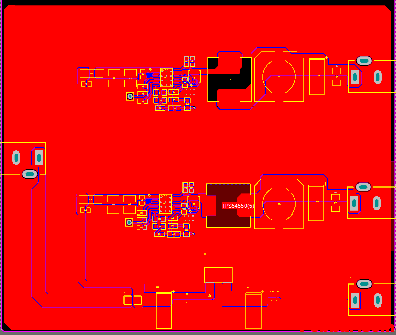

电源模块学习心得
1 布局要点
  • 主干道采用1字型或者L型布局模式;
  • 采用局部模块化布局,先布主干道,再布其他分模块;
  • 滤波电容距离管脚就近放置。
2 布线要点
  • 主干道采用灌铜处理,导线宽度推荐15mil;
  • 反馈从滤波电容后面取样。
  • 电感下方不铺铜、不走线,相邻电感之间垂直放置;
  • 芯片下放铺散热焊盘,打散热通孔,通孔不盖油;
  • 导线电流能力20MIL或者φ0.5mm通孔走1A电流;
  • 铺铜和通孔不要忘记添加网络名。
