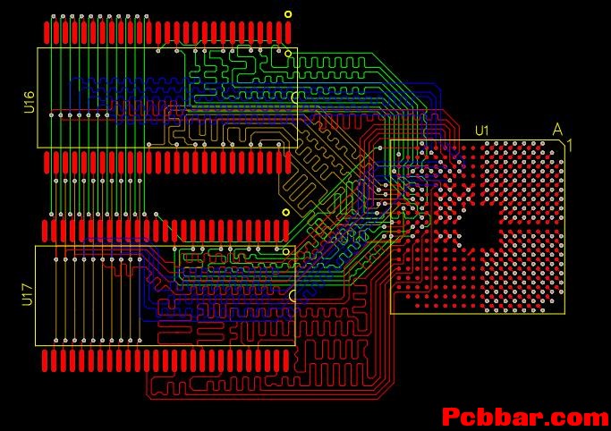

布局方面注意事项:
1.当只有一片SDRAM时,采用点对点的布局方式,当有两片SDRAM时可以采用顶底对贴的布局方式或者采用同一面布局的方式(空间允许建议采用),当采用同一面的布局方式时要注意它们与CPU要严格对齐。
2.尽量的靠近CPU放置减小线长减小干扰,SDRAM到CPU的中心距离推荐    1.当中间无排阻时  900~1000min  2.当中间有排阻时  1000~1300min。
布线方面注意事项:
1.本模块推荐采用4.5~5min的线宽 太细了增加成本和生产难度(具体根据BGA的情况
2.SDRAM分为地址线和数据线,在拉线的时候要严格把它们区分开,把它们设置为一组一组的类便于区分,方便之后的拉线等长处理
3.布线时数据线尽量的同组同层减小干扰,尽量让时序匹配.
4.走线尽量满足3W原则
5.时钟线尽量包地处理
其他重点注意事项:
1.所有线最好都按照时钟线等长
2.数据线的误差范围最好在-/+50min
3.地址线的误差范围最好在-/+100min
4.可以采用T点与菊花链两种拓扑方式
SDRAM.PcbDoc
