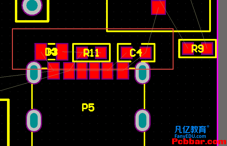

                     总结:
                          布局思路: 先进行模块化(也就是把各个功能模块进行分开,每个不同模块所有的元器件放在一起),这样的话,就不会在把原理图导入到pcb的时候,看到那么多杂乱无章的元器件,有点害怕了,而且思路还没有,不知道从哪里下手;然后再进行整体一个大概的布局思路,比如说,哪个功能模块放在哪里比较合适(就比如我们现在的这个pcb,你不能把USB 接口布局到板子中间,这显然不方便实际)。

思路清晰
注意布局的时候器件和器件之间的间距 不要太近 不方便后期焊接

嗯,好的,谢谢老师
