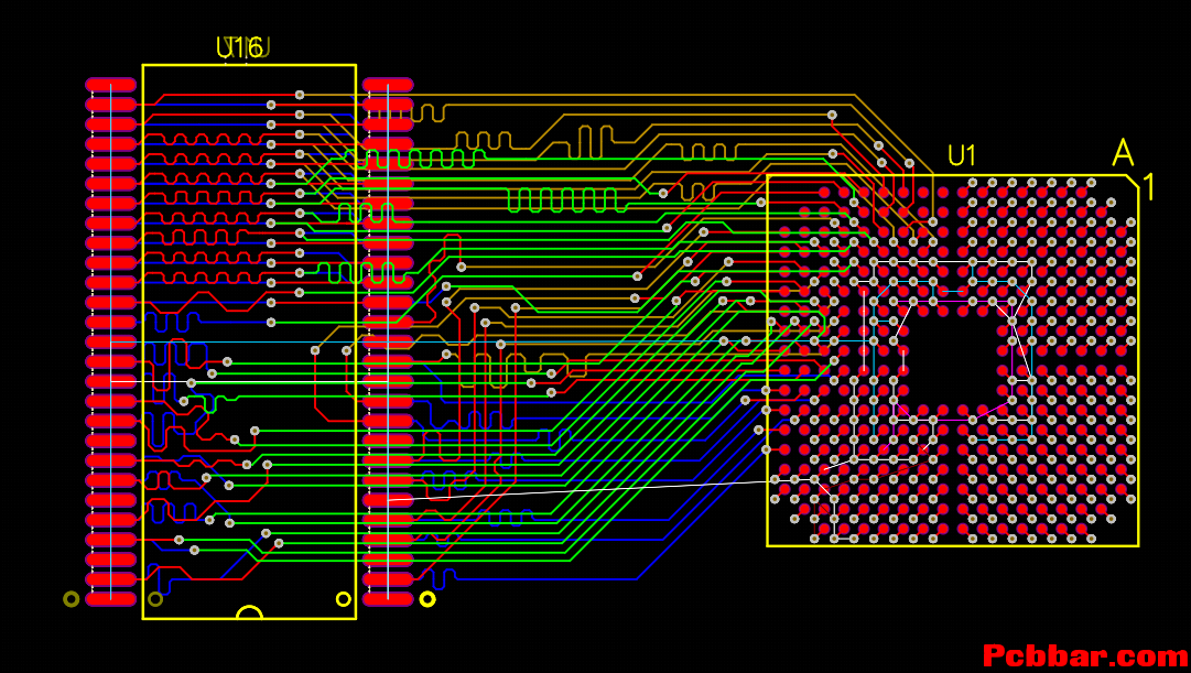

1.先建立CLass把地址类和数据类分好,时钟 控制 片选分为地址类。
2.拉线的时候考虑一下怎么样出线好出
3.先把线拉通以后在去设置等长线
4.数据线等长在±25mil,地址线±50mil  速率高的数据线应该控制在±5mil 地址线±25mil
5.根据自己熟悉的创建xsilnal或者,Form-TO
SDRAM2.PcbDoc
