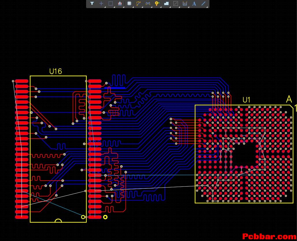

1.先建立CLass把地址类和数据类分好,时钟 控制 片选分为地址类。
2.拉线的时候考虑一下怎么样出线好出
3.先把线拉通以后在去设置等长线
4.数据线等长在±25mil,地址线±50mil
