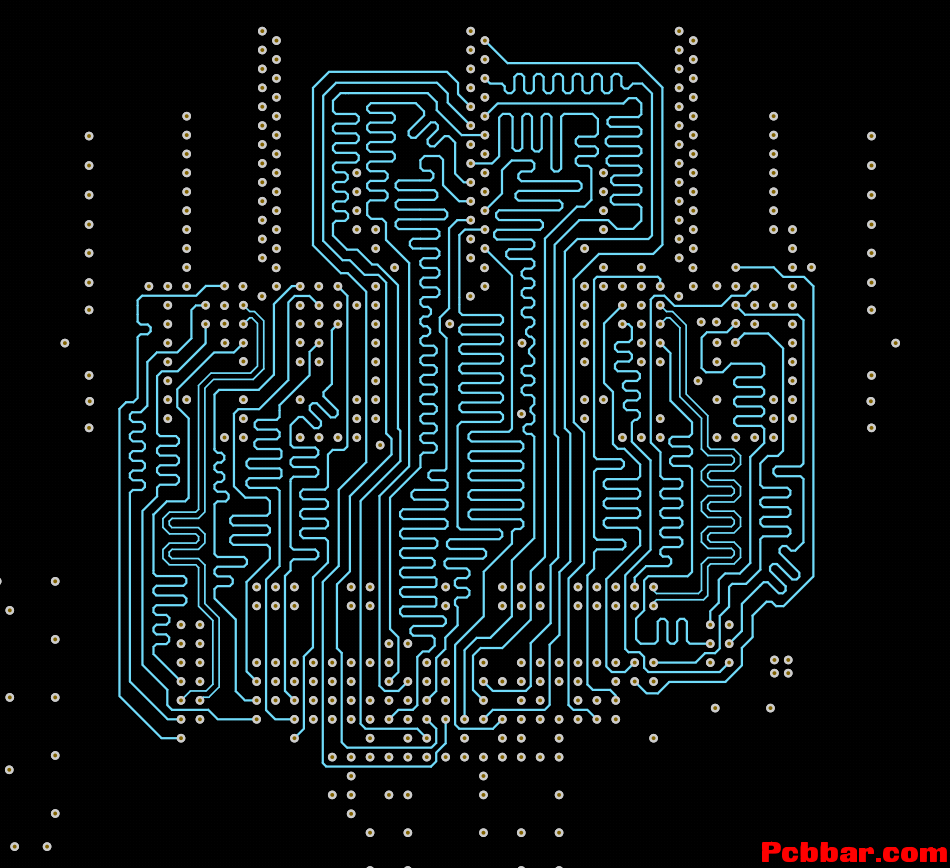

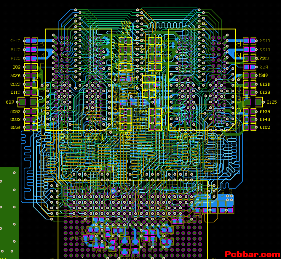

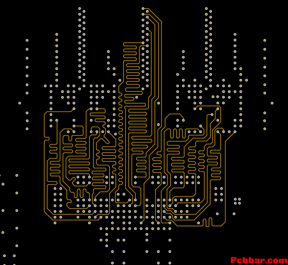

DDR作业心得小结
      绘制四层板-2片DDR时因为对线的走向没有规划好,使得整体的速度变慢,而绘制八层板-4片DDR顶底对贴时,大部分时间则耗在DDR对贴扇孔这部分,即使在画图前有一些规划,首次扇孔依然障碍重重,经过反复练习,得出以下几点
布局:
1. DDR对贴扇孔时,最好往两边扇孔,中间留空位置尽量宽一些(后面拉线时会轻松很多)
2. 旁路电容的放置紧接在扇完孔之后(试过拉完线在放置电容的,结果...嘤嘤嘤)
3. 确定多片连接采用的拓扑方式
4. 布线之前需考虑布的几组线要如何走,分别哪几层
布线:
1. 将所有的信号线进行分类
2. 拉线时,会遇到很多DRC各种报错现象,不必理会,先将线拉通后再修改,会提升拉线的速度,过程中灵活运用挪孔也很nice(尽量每组信号线走在同层)
3. 等长时,就作业的两款DDR而言认为,先等长地址类的信号线,而后数据线(原因:地址线基本走在所有线中间,先将其等长,后再等长其他的线,这样可以保持整体布局完整美观)等长可采用咬合等长,会显得更加美观。等长可利用AD自带工具,在规则里设置好high speed - length,使用网络等长调节(蛇形布线)可事半功倍;
4. 注意3W和基本原则(细节和个人的画图毛病要多加注意)
加强练习:对板子的整体规划,对贴的DDR扇孔。

发表于 2019-3-15 09:28:29 | 显示全部楼层
可以 请继续加油,有几组数据还没有做到同组同层,在前期规划走线的时候请注意下
对于顶底对贴的 扇孔 请主要多练习
