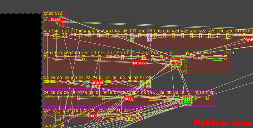

Altium designer 19原理图生成PCB,取消掉room空间的方法
从原理图生成PCB时,总会生成一个或多个网络区域,这个区域ROOM在一般的情况下没有什么作用,反而对我们的设计会带来一些不便,那么怎么样可以取消此区域(room空间)。

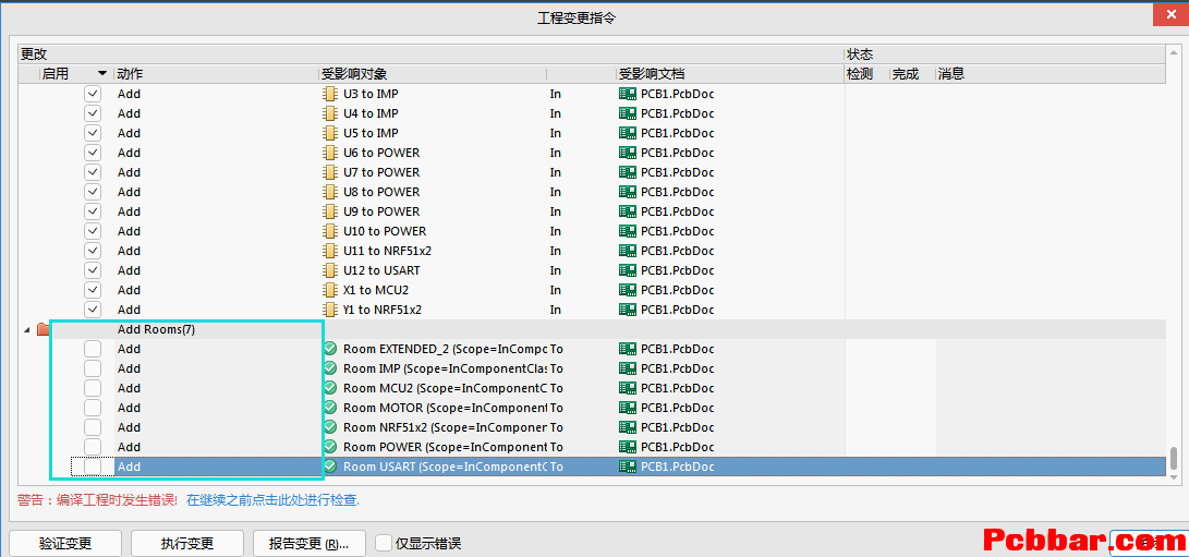

方法一:
在导入到pcb中时,我们执行变更的选项栏中将room的选项的勾去掉,这样导入pcb时就不会把room导入了。

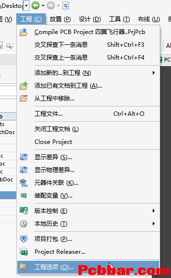

方法二:
1. “工程”菜单栏下,点击“工程选项” 弹出如下对话框后选择对话框中的Class Generation。
