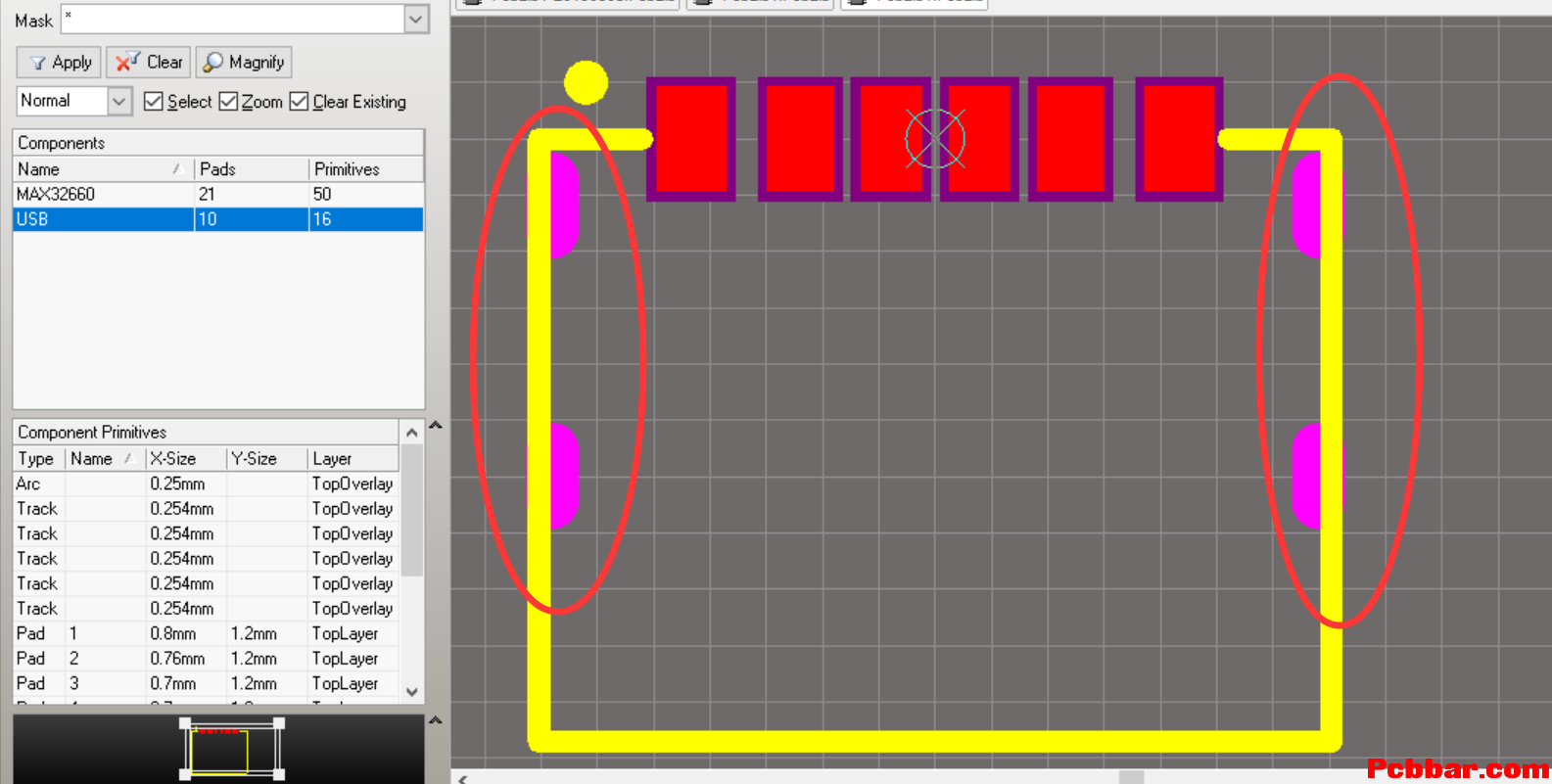

今天的作业好难~
PcbLib1.rar

封装做得有问题 管脚长度不对
USB的 固定脚 焊盘也没有
