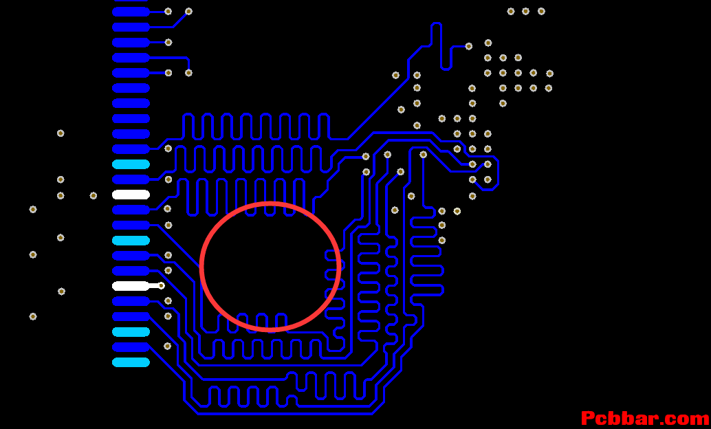

SDRAM:Synchronous Dynamic Random Access Memory,同步
,同步是指
工作需要同步时钟,内部的命令的发送与数据的传输都以它为基准;动态是指
需要不断的刷新来保证数据不丢失;随机是指数据不是线性依次存储,而是自由指定地址进行数据读写。
其布局的原则主要是:
1、SDRAM其地址线、控制线、时钟线所在区域的中心和数据线所在区域的中心到CPU的距离一般为:
   当二者之间无排阻时:900mil——1000mil;
   当二者之间有排阻时:1000mil——1300mil;
2、当有两片SDRAM时,一般相对于CPU严格对称,可以是顶底对贴,也可以是与CPU放在同一面上(但就个人认为还是放在同一面上);
布局结束后就是进行扇孔(放置过孔),一般过孔为8mil*16mil(孔径*外径)
其布线的原则主要有:
1、信号线的线宽一般为5mil;
2、信号线之间的间距要保持在大于等于3W(一根信号线的中心到另一根相邻信号的中心的距离);
3、等长处理时(手工等长时),其也必须满足3W原则;
4、数据线等长处理的误差范围需控制在+/-50mil;
     地址线误差范围控制在+/-100mil;
5、在布线时可以采用T点和菊花链这两种形式;
注意事项:
1、在布线时需要防止出现,如图底层所示情况;
2、等长时,需尽量采用类似于咬合的方式,尽量使信号线能够等间距;
3、设置CLASS时,需将数据线和其他信号线分开设置;
4、层叠方面的设置:
     放置元器件的顶层,其下一层为GND层(负片),并且GND层较板框内缩20mil,PWR层(负片)较GND层要内缩40mil,即需要
     满足20H原则;
