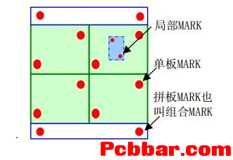

MARK点分类:
1、单板MARK,其作用为单块板上定位所有电路特征的位置,必不可少;
2、拼板MARK,其作用拼板上辅助定位所有电路特征的位置,辅助定位;
3、局部MARK,其作用定位单个元件的基准点标记,以提高贴装精度(QFP、CSP、BGA等重要元件必须有局部MARK),必不可少;
附上示意图如图一
图片9.png   图一

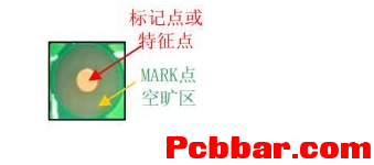

图二,是完整的MARK点组成
图片10.png        图二

2、组成
· 一个完整的MARK点包括:标记点(或特征点)和空旷区域。如图二;
