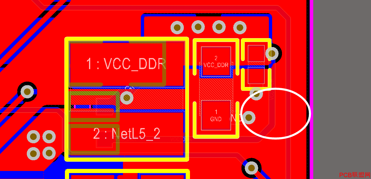

总结:1.两个电感如果放置比较近时 它们的方向要垂直放置减小电池干扰
2.主控芯片下面尽量不要走线
3.在布线之前先设置好规则,扇好孔,先把主要的部分布线成功然后再布通其他,多大的电流用多粗的线,多大的电流要打几个过孔
4.弄懂原理图,反馈那边进入的线要注意,看明白输入输出
如有不足还望指导。

发表于 2019-5-25 17:01:33 | 显示全部楼层
一些无用的过孔可以不用打 建议删除
9512
50272
发表于 2019-5-25 17:02:16 | 显示全部楼层
回流GND孔这边太少  请及时添加 需要和输出的过孔数量一致
