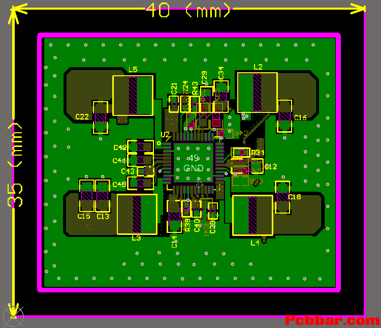

       PMU是power management unit的缩写,中文名称为电源管理单元,是一种高度集成的、针对便携式应用的电源管理方案,即将传统分立的若干类电源管理器件整合在单个的封装之内,这样可实现更高的电
源转换效率和更低功耗,及更少的组件数以适应缩小的板级空间。
     PMU模块都比较小 ,多用于一些消费类电子产品中,所以PMU布局  布线的好坏  关系到整个产品的好与坏。     总体注意事项:
      当拿到一个项目的时候,我们首先看它的原理图,尤其是当板子比较复杂的时候,那么这时对原理图的理解就显得尤为重要了。
     首先呢 我们必须要知道这块板子是做什么的 它用于实现什么功能 这样才能开始下一部的设计。回到原理图首先我们去找它的电
源 输入输出电源 这非常重要,如果你的板子电源都搞不懂 ,那它跟本就跑不起来,更别谈下一步的设计了,电源的处理对于PCB来说是个永恒的话题。
1.找到电源  理解电源
2.了解原理图中有些什么信号 是高速信号多 还是低速信号多?
3.有没有反馈电路?
4.主干道的电源是多大的
PMU布局注意事项:
1.滤波电容就近放置
2.两个电感如果放置比较近时 它们的方向要交叉放置减小相互干扰,电感下面不能走信号线  不能放置元器件
3.布局尽量紧凑 (空间有限)
PMU布线注意事项:

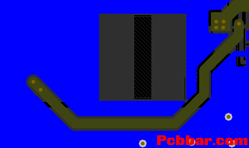

1.不是电源线的信号线可以走6~10min线宽,电源线输入输出的主干道的连接必须加大线宽,或者空间足够的情况下
采用敷铜方式连接  ,打过流孔时看电流的大小来决定数量  通常 0.5mm孔径能过1A的电流,过流孔可以多打  不能少打。
2.扇孔处理  就近扇孔的原则 缩短电流的回流路径。
散热注意事项:
在主芯片的位置上打上一些适量的过孔,过孔要开窗,必须保证铜皮没有被附近线完全分割 造成孤岛 ,
尽量的让它能与大面积的铜皮连接进行充分散热。
反馈的注意事项:
      一般反馈在电源电路中是相当重要的,如果你接入的反馈不对或者接入的反馈不是最干净的(指与原理图不相同),
不是硬件工程师给出的点,那么这就会影响整个电路板的电源稳定性,一般的反馈都是接在输出端过完滤波电容之后,
那样反馈的信号才是最干净的,当你不知道时看原理图即可(原理图重要性)。
完成图 仍然有不足之处 望大神们多多指点
