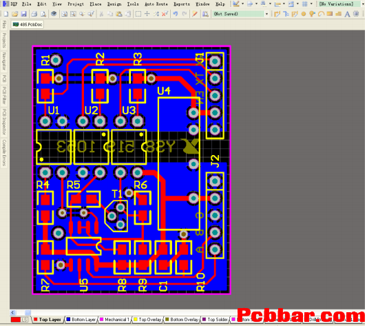

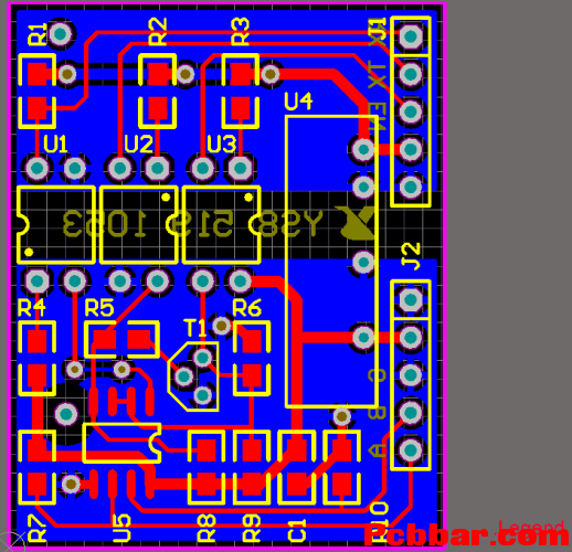

[size=12.0000pt]1. 进入Altium designer软件的PCB设计界面,然后将其文件打开。

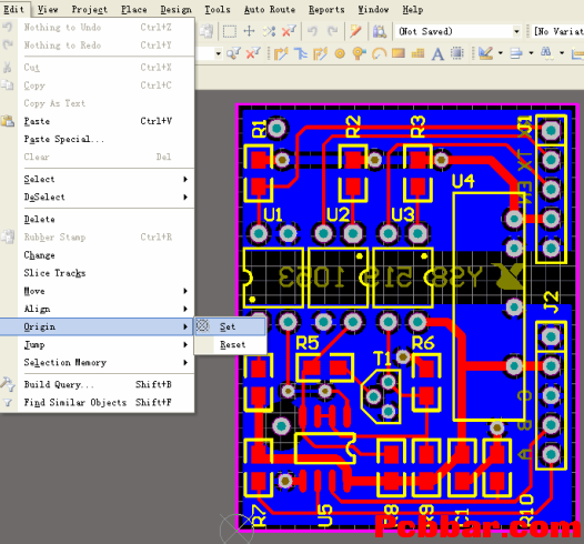

2. 定原点:"Edit”一“Origin”一“Set",然后将原点定在板的左下角。

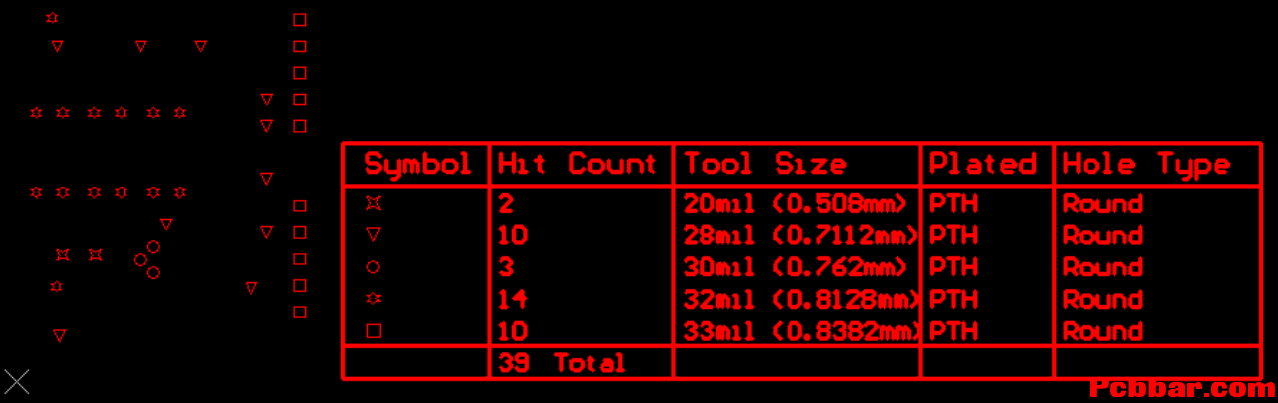

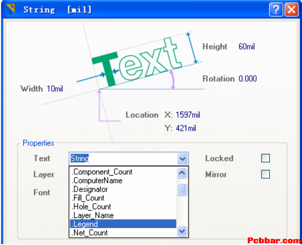

3. 放置钻孔位图符号对应的孔大小的列表。
"Place”一“String”按快捷键P+S.此时按tab键,在出现的text文本框中击下拉箭头,在出现的序列中选择.Legend.点击OK。将其放在板外。如果放置.Legend”后,没有退出此操作,按下“Esc”键或鼠标右键即可。

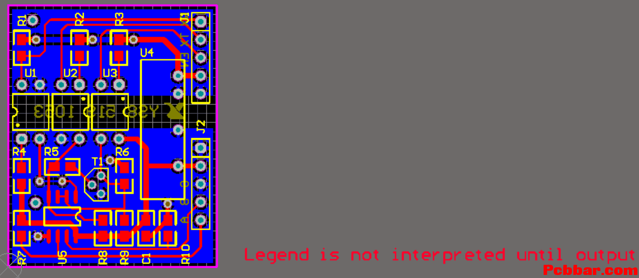

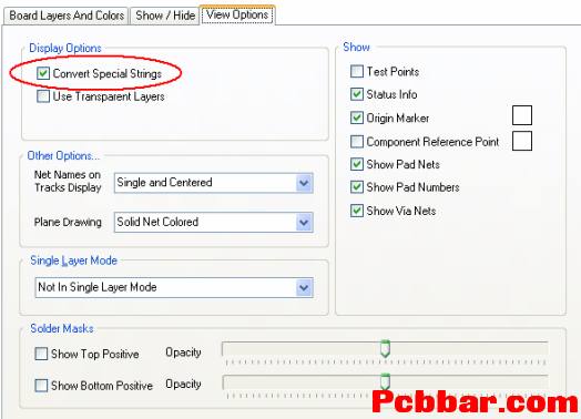

按快捷键L,切换到View Options,如果用户误该动了系统默认设置,勾选了Convert SpecialString转换特殊字符串选项字符串就会显示如图所示;但这并不影响钻孔视图列表的生成。
放置钻孔位图符号一定要放在DrillDrawing”层,尽量放在PCB的右下角,因为在导入CAM350里面的时候钻孔列表是从左下方起始向右上方拓展的。

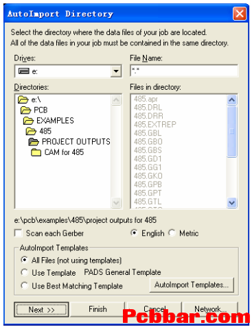

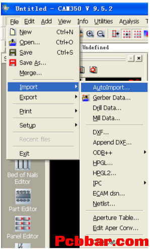

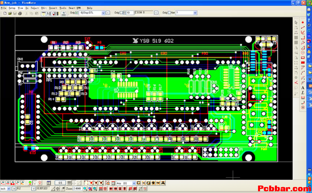

6. 打开CAM350,进入启动界面。点击File\Import\Autolmport
弹出Autompotr Directory对话框,选择之前工程目录下的Out文件夹,单Next
弹出Auto Import,注意这里我们要选择一些钻孔文件***. TXT, Format下的Excello…弹出Auto Import: NC Data Fo...(如图二十五)这几个选项要选择
我们输出钻孔文件时所设置的数据一致,否则将导致Gerber与钻孔文件偏离()
至此我们已经正确的导入了光绘文件。

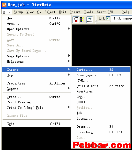

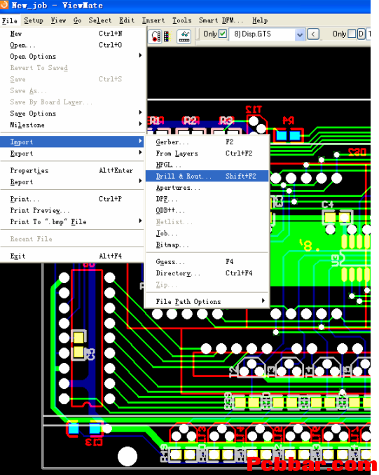

7. ViewMate导入CAM操作步骤,进入启动界面,点击File\Import\Gerber
弹出Import Gerber Files对话框,选择PCB工程目录下的Out文件夹,选中要导入的文件,单击Import
导入钻孔文件,点击File\Import\Dirll&Rout。。。

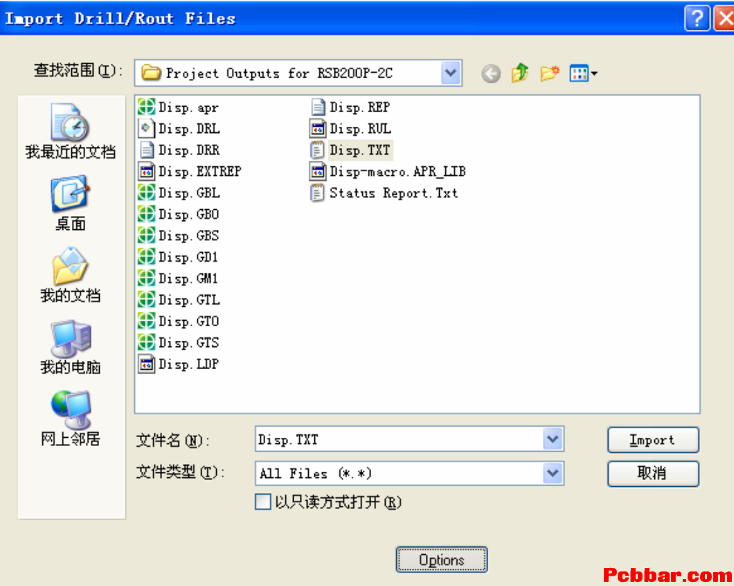

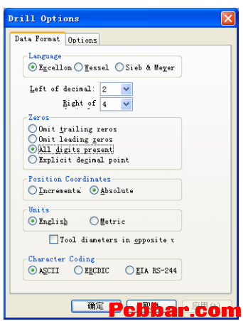

选择项目下的**. TXT文件,单击Options选项
选中All Digits Present注意Right ofUnits要与生成NC Drill时设置一致,否则会出现飞孔。
完成导入。
