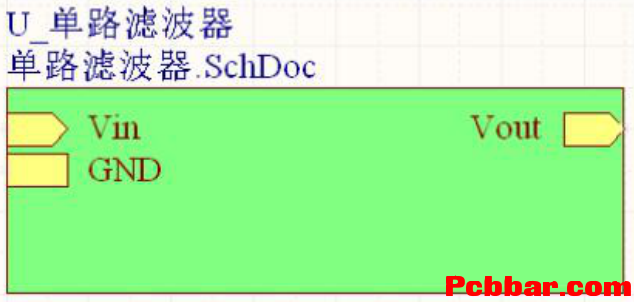

Altium designer支持多通道设计,简化具有多个完全相同的子模块的电路的设计工作。下面我们将通过多路滤波器的设计,介绍多通道电路设计方法。
下图所示为一个六通道多路滤波器的设计电路原理图。
图A
一,多路滤波器的原理图设计。
由于六个通道的电路是完全一致的,所以可以采用多通道设计方法设计电路,具体设计步骤如下。
[size=12.0000pt]1.启动Altium Designer,创建名称为“多路滤波器.PrjPCB”的项目。
[size=12.0000pt]2.“多路滤波器.Prjpcb"的项目中新建一个空白原理图文档,把它另存为:单路 滤波器.SchDoc
3.在新建的空白原理图中绘制如图1-1所示的单路滤波器.SchDoc
                  图1-1
4.保存原理图。
5.选择Projects"工作面板,在项目中再次新建一个空白原理图文档。
6.在空白原理图文档窗口内,在主菜单中选择;
Design”→"Create Sheet Symbol From Sheet or HDL"命令,打开如图1-2所示的“Choose Document to Place”对话框。
                  图1-2
7.在Choose Document to Place”对话框中选择“单路滤波器.SchDoc"文件名,单击“OK"按钮,在原理图文档中添加如图1-3所示的方块图符号。
图片4.png 1-3
8.双击方块图符号名称“U单路滤波器”,打开如图1-4所示的“Sheet Symbol Designator”对话框,将"Designator"编辑框内的内容修改为“Repeat(单路滤波器,16)”,单击回车键。
图片5.png 1-4
