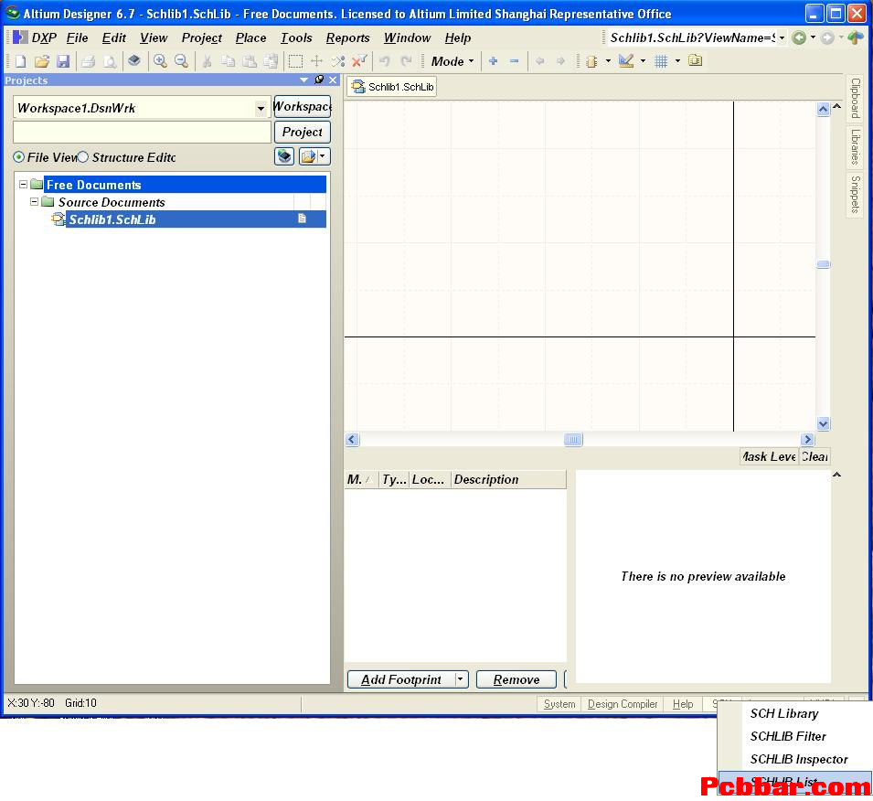

首先我们要在 Excel 中建立一个表格,下图的 Excel 文件来自 Altera 公司,右面 9 列是新加的包括 X、Y 坐标,方向,名字,电气属性,和管脚号等。
1. 1.我们首先选择 9 列数据,然后选择拷贝(Crtl +C);
2. 打开原理图库编辑器,新建一个元器件;
3. 点击右下脚SCH 菜单,选择打开 SCHLIBlist;
