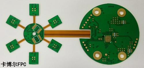

测试范围包括柔性电路单面、双面及多层板。在本标准中所提的柔性线路板,是指以聚酰亚胺(PI)或聚酯(PET)为基材的单、双及多层柔性铜箔基板,其中包括有胶及无胶式的柔性铜箔基板。测试目的在于建立一个有关柔性电路板外观品质判别的通则,作为天派公司与供应商间,对于软板产品外观品质允拒收的判别依据,有助于提升制造技术及减少不必要报废所引起的资源浪费及环境污染。测试方法试验方法以目视、放大镜、尺规为主要检验手法及工具,必要时得使用其他适用测试仪器或设备进行检验。
1 T" y( }: e( E: B2 ^
2 y" c" L* c" l- q/ E  Y
测试基本标准:
4 b4 X4 g5 D% c) w) r( ?8 z1、基板膜面外观;
3 ]) ~/ a) c3 i7 X; k4 m! M2、覆盖层外观 ;
1 _* }$ ~3 Z8 g3、连接盘和覆盖层的偏差;4 [) H0 X4 \: G% z, x( z0 ^
4、粘结剂以及覆盖涂层的流渗;3 B7 ~( T2 P! g3 E7 p( \8 L0 I
5、覆盖层下的导体变色,在经温度40℃,湿度90%,96小时的耐湿性试验后,必须仍满足耐电压、耐弯曲、耐弯折、耐焊接性能要求;$ o4 J( u. X+ c3 ~) k2 q% q1 J
6、涂复层的漏涂;, j+ X3 R* c3 [. w$ Y3 E
7、电镀结合不良。! I% I6 K4 ^' c1 M  p( z; o
0 |: k3 T7 V) f* ~, z
注意事项:柔性电路板(以下简称:FPC)保存期限说明:
7 t4 J2 M: u4 F1 g+ _+ U5 Z$ {, yFPC导体部分,需经过表面镀层(防锈)处理,如:镀、化金、OSP、镀锡等。储存环境应避免腐蚀性气体,且温度控制在20+/-5摄氏度、相对湿度管控在70%R.H.以下的范围。 产品以上保存条件下,其有效保存期限为出厂后6个月。
