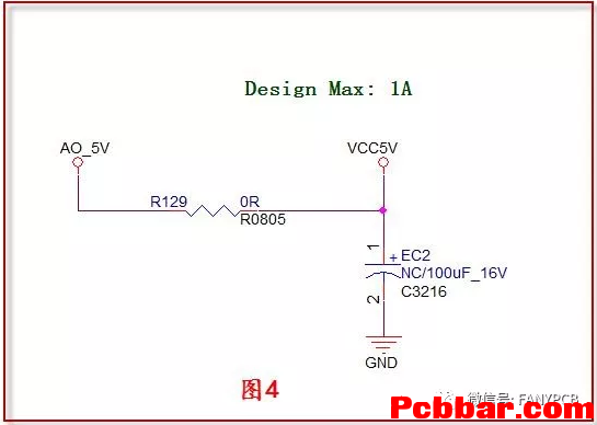

PCB电子设计中:电源二叉树分析

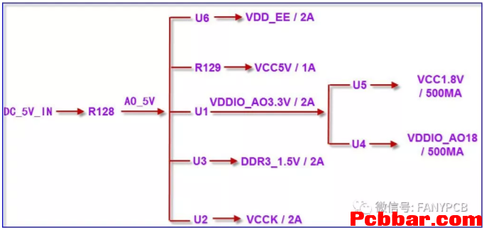

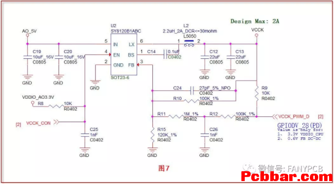

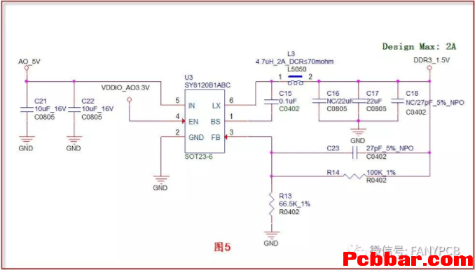

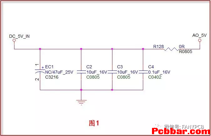

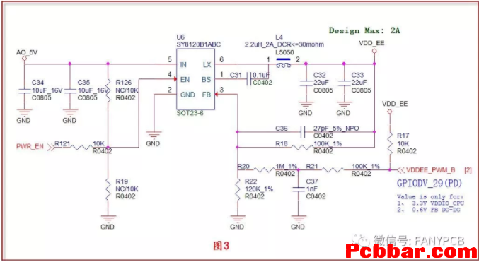

此次就给大家介绍一个电源二叉树分析实例。伙伴们如有疑问或想了解更多,到咱们凡亿PCB咨询技术人员哦~
原理图中电源设计如下8张图所示:

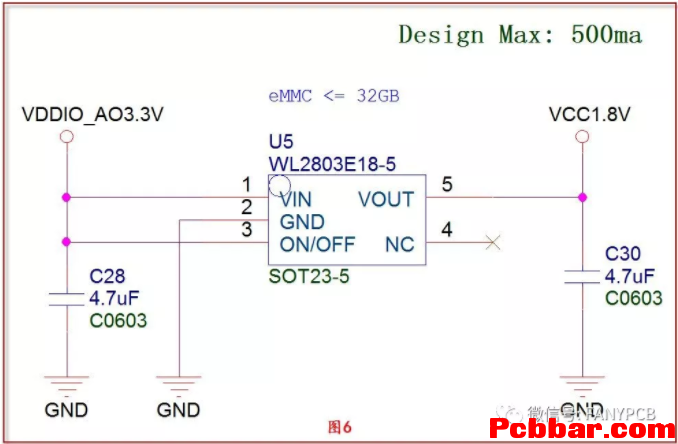

电源二叉的树分析步骤:❶寻源,即找电源入口;❷顺藤摸瓜,即顺着电源入口找到每路电源转换路径,直至找到最后使用此电源的终端(最终负载实例分析一路电源1示是电源入口DC_5V_IN通过0R电阻R128转换为AO_5V电源;2示AO_5V再转过器件U1转换为VDDIO_AO3.3V电源,其电流为2A;6示VDDIO_AO3.3V一路通过器件U5转换为VCC1.8V电源,其电流为500mA;8示 VDDIO_AO3.3V另一路通过器件U4转换为VDDIO_AO18电源,其电流为500mA,此路电源分析完毕。其他电源路径可作类似推理。以上就是为大家整理的电源二叉树(附实例)分析,凡亿PCB将持续为你带来更多精彩的pcb设计专业知识! TIM截图20181013110528.png
