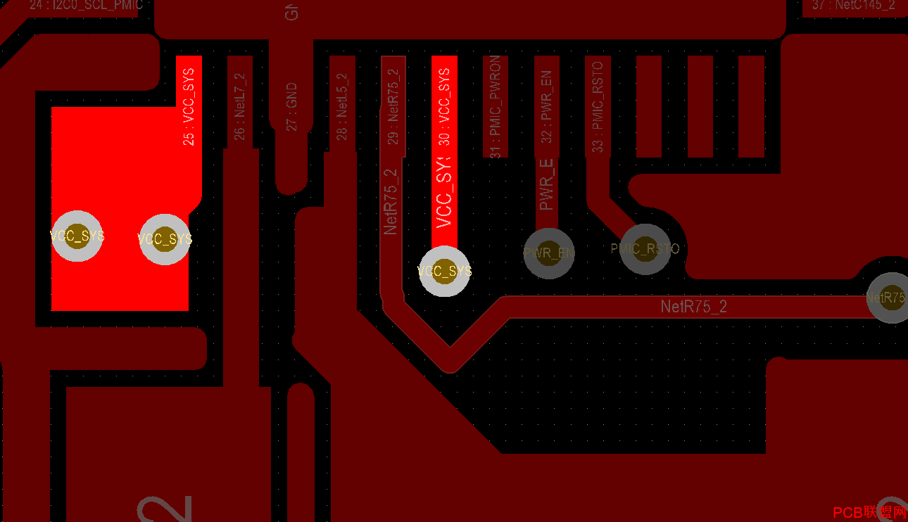

之前上传错误,请评审这个谢谢!
PMU作业.PcbDoc

DCDC 30脚赢还是电源主干道的输入  但是目前过孔只有一个太少  管脚宽度也不够载流  请及时更新

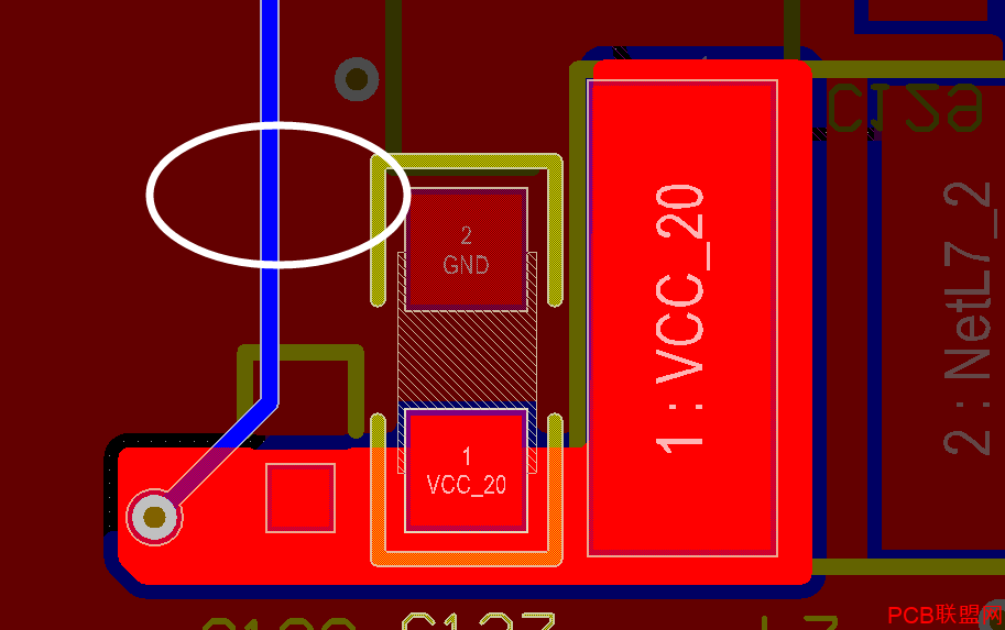

回流GND太少  请主要添加 -08:00C413联盟网7762.png
