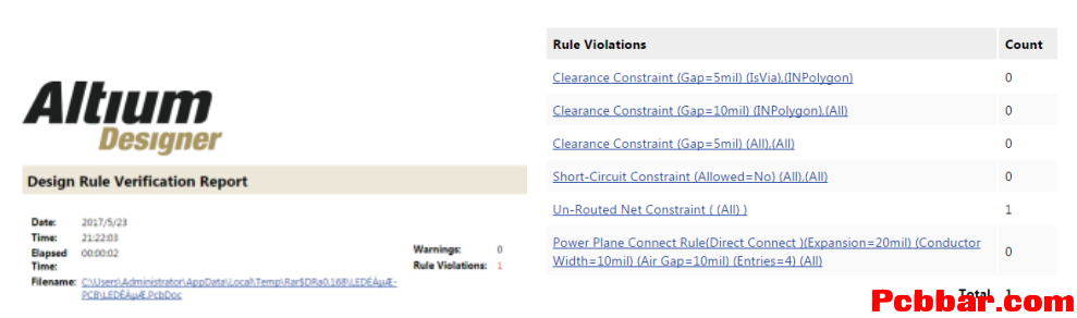

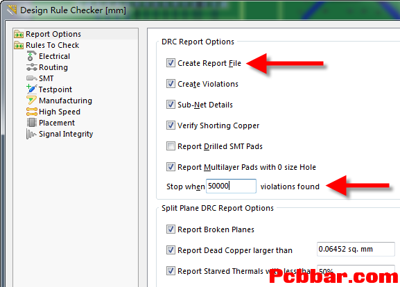

Create Report File 执行完DRC之后,Altium会创建一个关于规则检查的报告,对报错信息会给出详细的描述并会给出报错的位置信息,方便我们设计者对报错信息进行解读。
图3  DRC的详细报告内容
● Stop When 50000 Violations Found 表示当系统检测到50000个DRC报错的时候直接停止再检查,系统默认设置一般是500,但是我们设置到500时有些DRC会进行显示,有些DRC不会进行显示,只有我们修正已存在的错误,再次DRC的时候才会显示,这样对于大板设计的时候非常不方便。

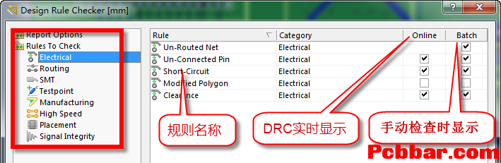

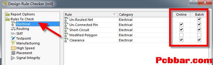

2、设置DRC检查项目,如图8-4所示,选择你需要检查的规则想。在“Online”和“Batch”栏中勾选使能检查。其中:
● Online 如果PCB设计当中存在DRC报错时可以实时的显示出来
● Batch  只有手工执行DRC检查时,存在问题的报错才会显示出来。
一般来说我们需要检查DRC的时候两者都进行勾选,方便实时检查和手动检查同时进行。
图4 使能DRC检查项
DRC检查不是说所有的规则都需要检查,设计者只需要检查自己想需要检查的规则即可。不想检查的规则对应的“Online”和“Batch”勾取消掉就好了。下面对常见的几种DRC检查进行详细的描述。

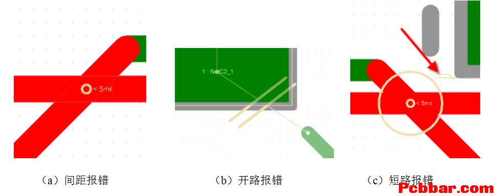

1  电气性能检查
电气性能检查包括间距检查,短路检查以及开路检查,如图5所示,一般这几项都需要勾选,对应常见问题报错如图8-6。
图5  电气性能检查设置
图6 常见电气性能DRC报错
