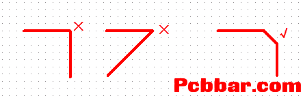

pcb设计当中,我们除了布局就是拉线了,那么出线有些啥要求呢,可不是随便拉的哈,下面大家和小编一起来学习吧!
1、为满足国内板厂生产工艺能力要求,常规走线线宽≥4mil(0.1016mm) (特殊情况可用3.5mil,即0.0889mm);小于这个值会极大挑战工厂生产能力,报废率提高。
2、走线不能出线任意角度走线挑战厂商生产能力,很多蚀刻铜线时候出现问题,推荐45°或135°走线,如图1所示。
图1任意角度走线和135°走线
3、如图2,同一网络不宜90°直角或锐角走线,一般是PCB布线中要求尽量避免的情况,也几乎成为衡量布线好坏的标准之一,直角走线会使传输线的线宽发生变化,造成阻抗的不连续,造成信号的反射,尖端产生EMI影响线路。
