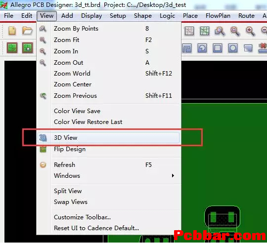

众所周知,Cadence allegro 16.x 版本已经拥有3D view,虽然比较简单,但是总之还不错,近年以来Cadence公司在不断的加强 PCB Editor三维的显示能力,可以帮助PCB工程师更直观进行pcb设计。终于,17.2版本的到来,迎来了Cadence Allegro 3D设计的新纪元,其3D效果丝毫不弱于AD软件的3D View。

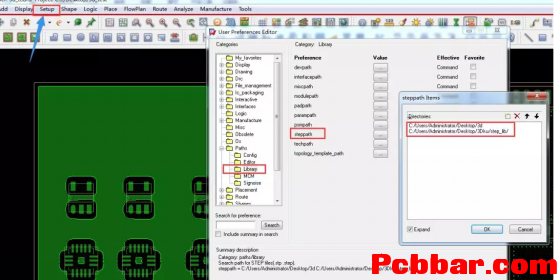

1、 首先要对使用环境进行设置
1)  env文件设置。路径在:Cadence\SPB_16.6\share\pcb\text\env,打开,查看是否有设置set step_unsupported_prototype 1,如果没有,就在文件中加上。
2)  Step模型路径设置。如下图示:

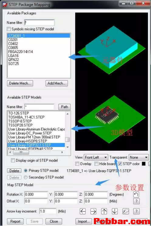

2、 设置PCB中的元器件与3D模型匹配
1)进入匹配界面。如下图示:
2)匹配设置
file:///C:\Users\win7\AppData\Local\Temp\ksohtml\wpsFD45.tmp.png 03.png
分别在上图示位置选择需要显示3d效果的器件进行匹配,对各参数进行设置以达到理想效果。设置好后

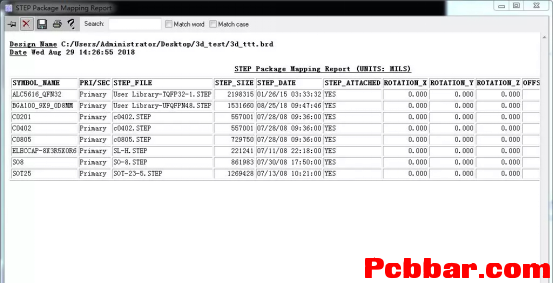

点击Save进行保存。然后可点击Report进行查看匹配结果。如下图示
file:///C:\Users\win7\AppData\Local\Temp\ksohtml\wpsFD77.tmp.png

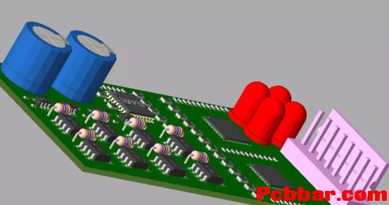

2)设置3d显示查看效果。
file:///C:\Users\win7\AppData\Local\Temp\ksohtml\wpsFD78.tmp.png 05.png
file:///C:\Users\win7\AppData\Local\Temp\ksohtml\wpsFD99.tmp.png 06.png
到这个步骤,漂亮的3D就做出来了,是不是很漂亮,那你也来试试吧!
