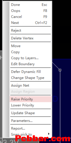

allegro铜皮的优先级怎么设置
选中需要提高优先级别的铜皮后右键点击raise priority,如下图12-1所示:
图12-1铜皮优先级选项

右键没有降低优先级的选项是因为版本不对吗

我的也没有
