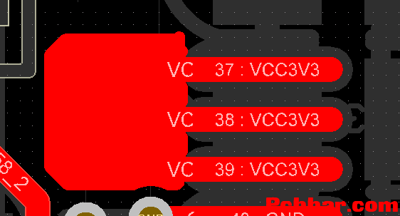

多处细节不够仔细,总忘记基本规则,

基本没什么问题,但要注意细节
1.走线不要出现锐角.
2.芯片上的这种焊盘建议不要这样连接,影响工艺。
3. 布线可以通过挪孔进行优化,减少回路。
4.滤波电容要和对应管脚连上。。

发表于 2018-8-29 11:36:17 | 显示全部楼层
改完错误,打了过孔减小了回流

发表于 2018-8-30 14:44:45 | 显示全部楼层
1.芯片焊盘连接建议后图修改
2.还存在没连上的线。
3.等长没有在误差范围内。

发表于 2018-8-31 16:52:38 | 显示全部楼层
焊盘之间以铺铜,,,,,,,
