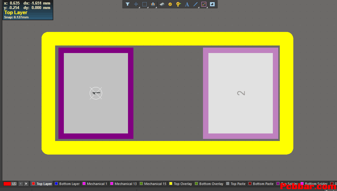

小白一个,刚看完视频画了个板子,检查的时候出现这个问题,,,不知道怎么解决啊,求大神指导  Zero hole size multi-layer pad(s) detected

你这个是弄钻孔啊····不是表贴···应该在画封装的时候 修改封装引脚层 ,改到TOP层。

弄钻孔?我没看懂啊,我就是想放一个贴片晶振,一个贴片胆电容,这两个封装都是同一个类型,复制改了下尺寸,我刚才打开封装,还是不知道改什么,求指导

好了好了,点开封装找到你说的那个问题了,非常感谢
