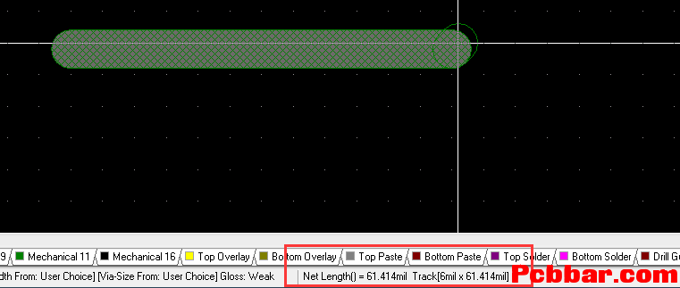

答:1、显示实时走线长度。
可以在软件最下面那一栏中实时查看。

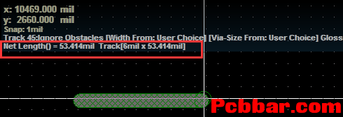

2、按快捷键Shift+H 在界面的左上角也可以实时查看

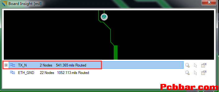

3、查看走线长度,按住Ctrl在摁一下鼠标滚轮,即可查看走线长度。
