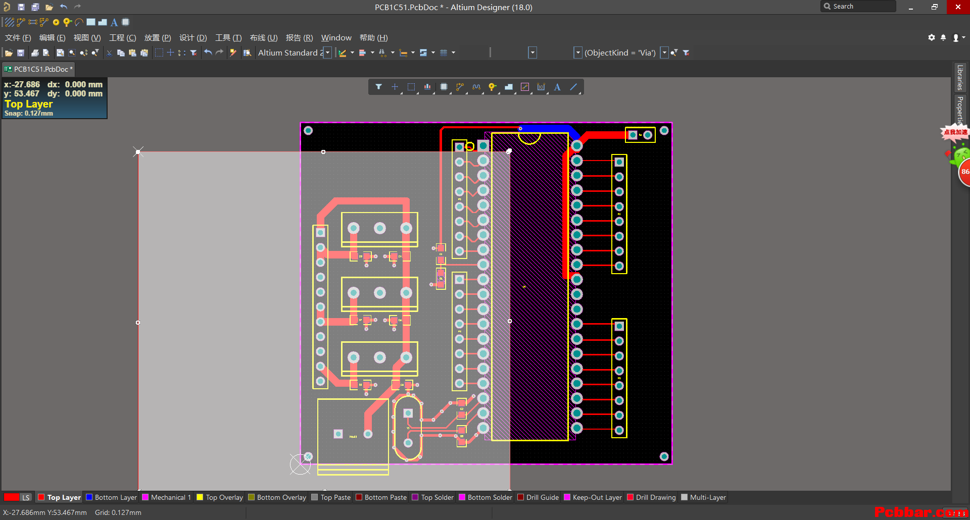

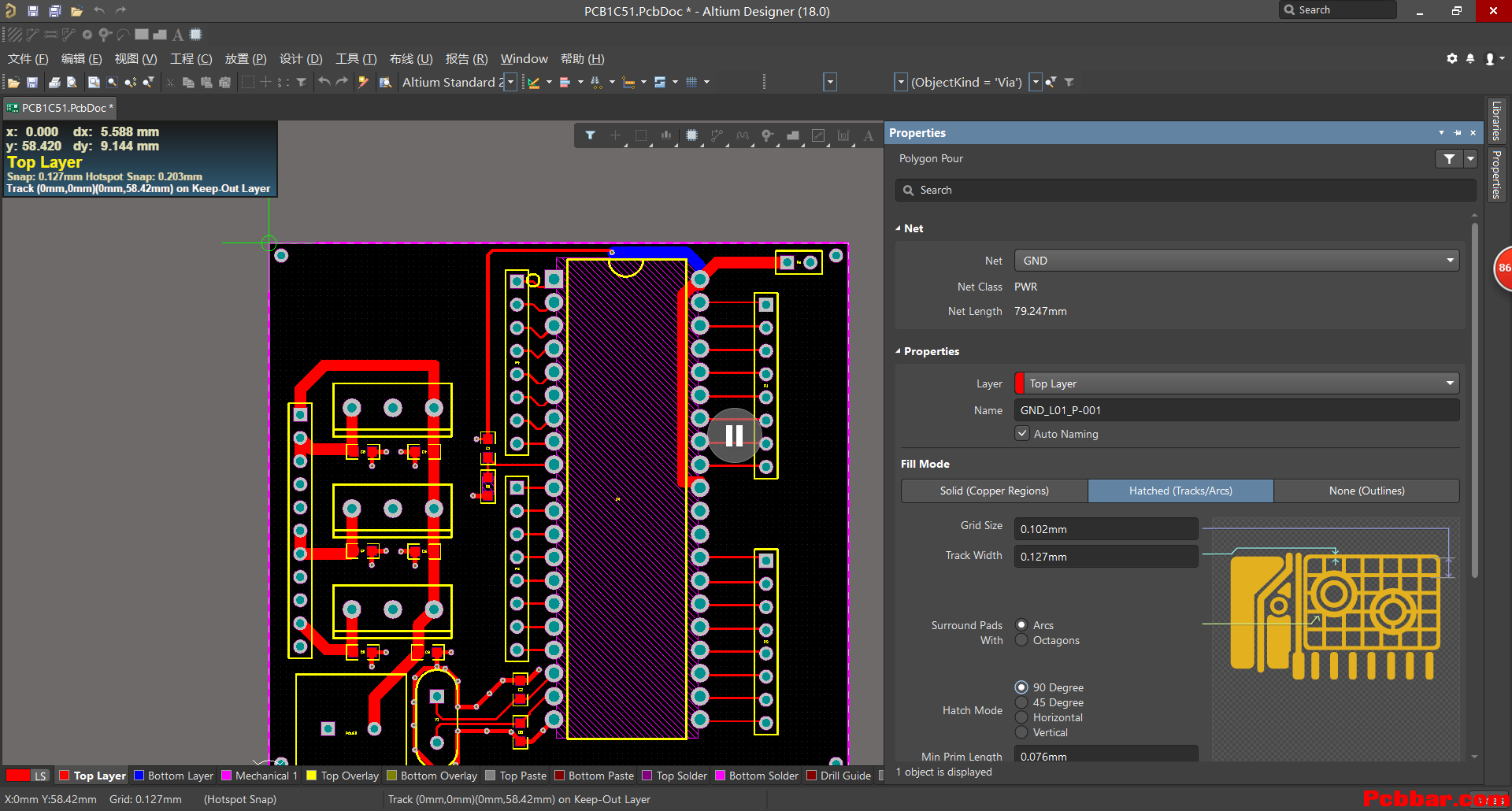

AD18 铺铜只是个框铺不上铜

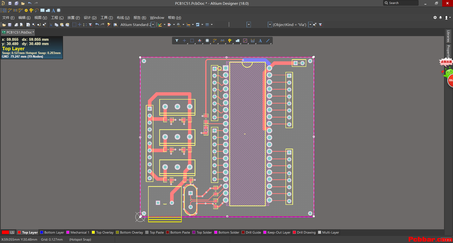

发表于 2018-8-13 14:40:45 | 显示全部楼层
确认好网络,格式无误之后选中铜皮按TGR即可,重新铺铜

发表于 2018-8-11 16:37:13 | 显示全部楼层
AD 17版本以上设置完成以后要重新铺铜,你在KEEP-OUT层设置完成后,再回到的铺铜层,右键--PA--RS
  (选项的首字母)。

发表于 2018-8-10 14:21:19 | 显示全部楼层
确认网络,填充模式选择Solid

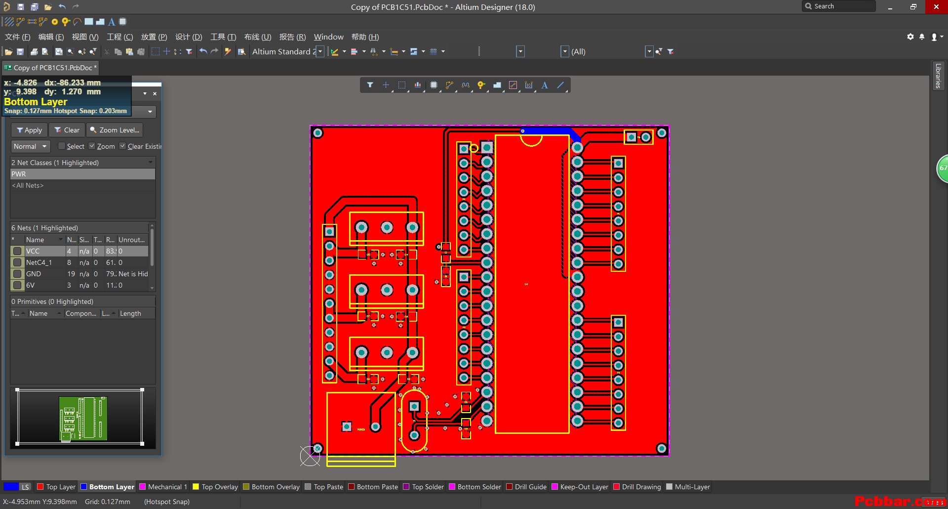

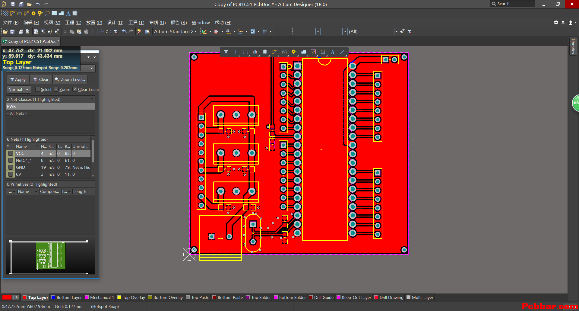

发表于 2018-8-11 09:55:58 | 显示全部楼层
我这个铜铺完之后为什么顶层和底层好像一起铺上了,我看视频上底层好像是黑的

发表于 2018-8-11 16:13:34 | 显示全部楼层
1.确定四边线是否完全闭合
2. 铺铜时要选择GND网络
3.铺顶层时选TOP  红色     底层选 BOT 蓝色
