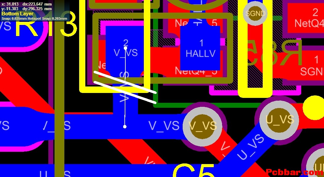

[已解答问题] PCB检查时报错,提示Un-Routed Net Constraint,但明明已经连接上了

发表于 2018-7-31 17:21:25 | 显示全部楼层
你先把底层那一段导线删除掉,放大看是否有一根很细很细的线。框选后进行删除操作,再DRC检查一下。很有可能是这个原因,

发表于 2018-8-3 17:40:42 | 显示全部楼层
这是AD17的BUG  确认连接好了没问题就不用管了

发表于 2024-6-11 09:58:11 | 显示全部楼层
我也遇到了同样的问题,附近应该有条很细的线,删了之后就好了
