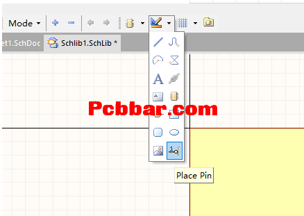

利用Excel表格快速创建Altium designer原理图库元件
本文以创建STM32F103RC为例。
2.放置矩形框
3.放置Pin
选择刚放置的连线,按 Ctrl+C复制,然后删掉刚放置的连线,再选择Edit->Paste Array选项,如下图:
Vertical是垂直向的增量,即管脚之间的间距,因坐标的关系,向下为负向,坐标的一列选-10,点OK之后,放置好管脚。完成其他部分管脚,如下图,等标识完成了,最后再进一步调整。
4.打开数据手册,查找管脚信息这里用的是LQFP64的封装,我们在pdf中查找相应的管脚信息,为了复制信息方便,可先把PDF转为WORD。
5.提取引脚信息
我们新建一个Excel文档,用来存放引脚信息。如下图:
