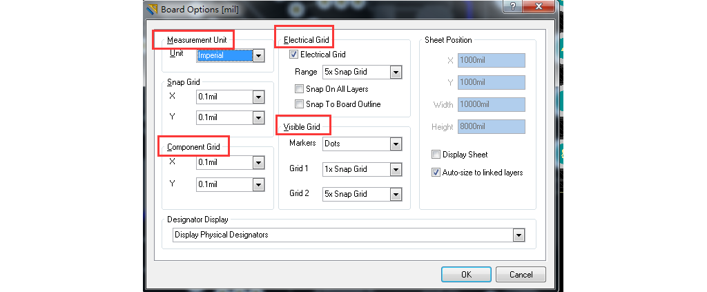

栅格设置打开的方法:在pcb界面使用快捷键OG或者OB(高版本则是ctrl+G)
Snap Grid: 捕获栅格;指光标移动的最小间隔。
Component Grid: 元件放置捕获栅格指放置元件时,元件移动的间隔。
Electrical Grid: 电气栅格电气栅格的作用是在移动或放置元件时,当元件与周围电气实体的距离在电气栅格的设置范围内时,元件与电气实体会互相吸住。
Visible Grid: 可视栅格;这个选项可以对栅格类型设定选择Lines和Dots,可以设定第一可视栅格和第二可视栅格的尺寸,在编辑过程中看到的网格就是可视网格。
