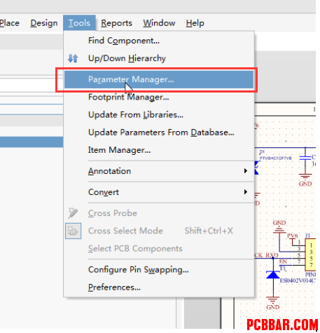

打开原理图,选择Tools---->Parameter Manager;

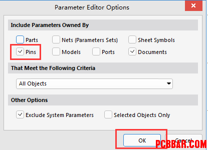

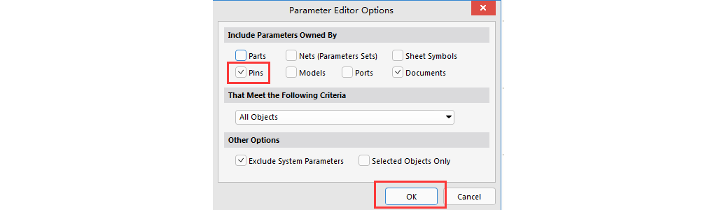

Parameter Editor Options里面仅勾选Pins 点击OK ;

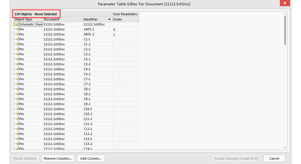

在Parameter Table Editor For Project 界面的右上角可以查看引脚数量 ;
