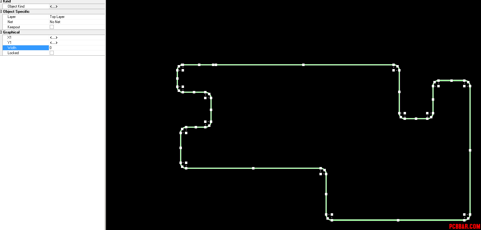

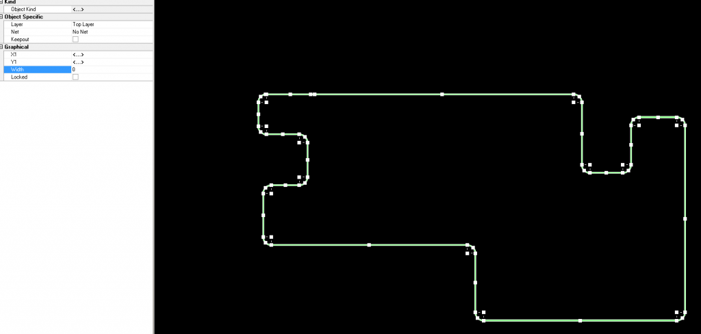

摘要:首先把需要内缩和外扩的外形图设置在信号层(比如TOP),把线宽改为0mil(方便计算)。

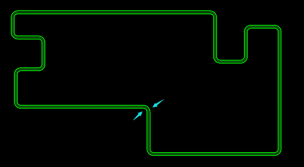

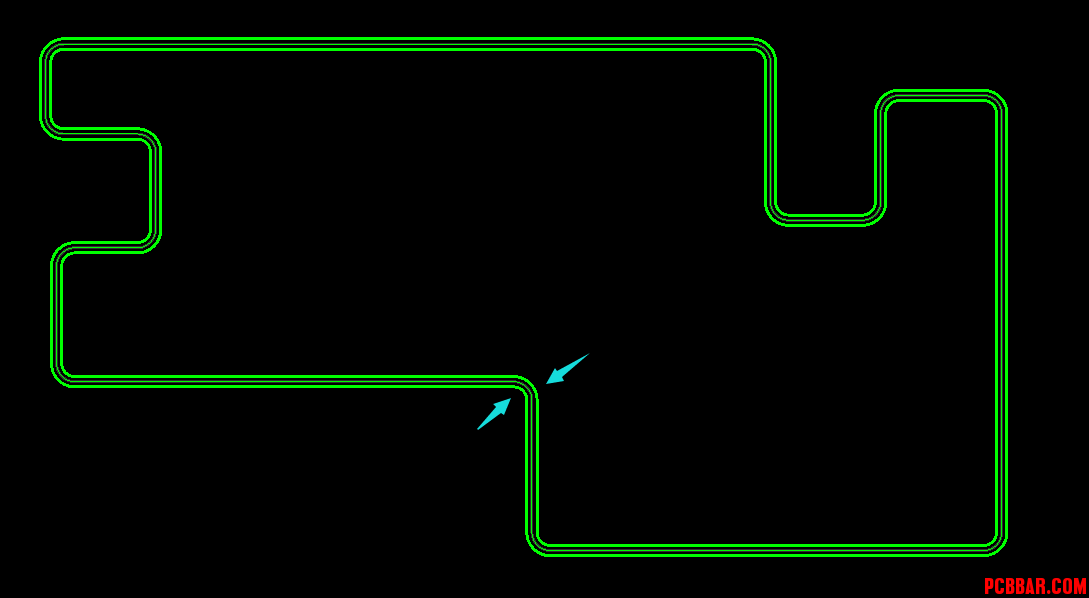

然后选择外形图,执行命令TJ,就可以得到内缩和外扩图形。

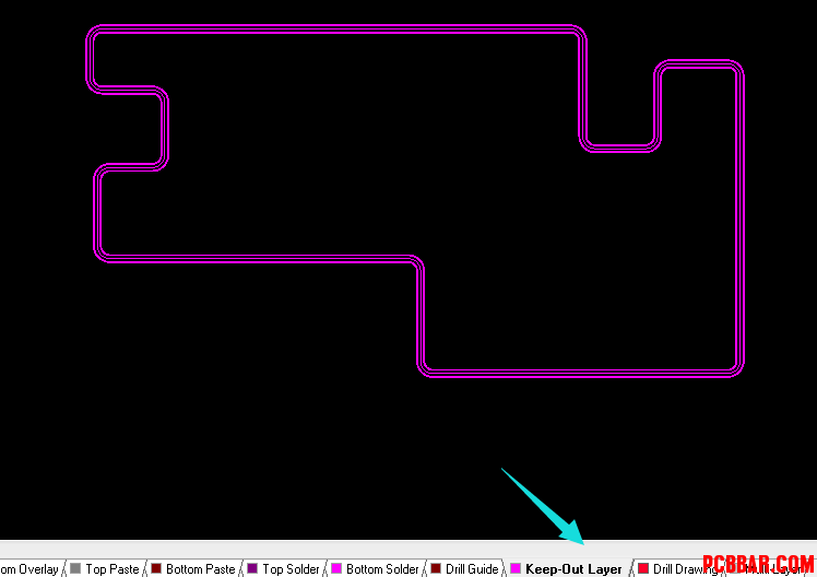

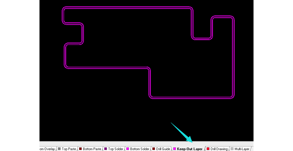

然后把生成的图形修改到板框层,定义板框属性。
注意,如果对板框尺寸严格的话,在某些拐角地方可以手动修改下
