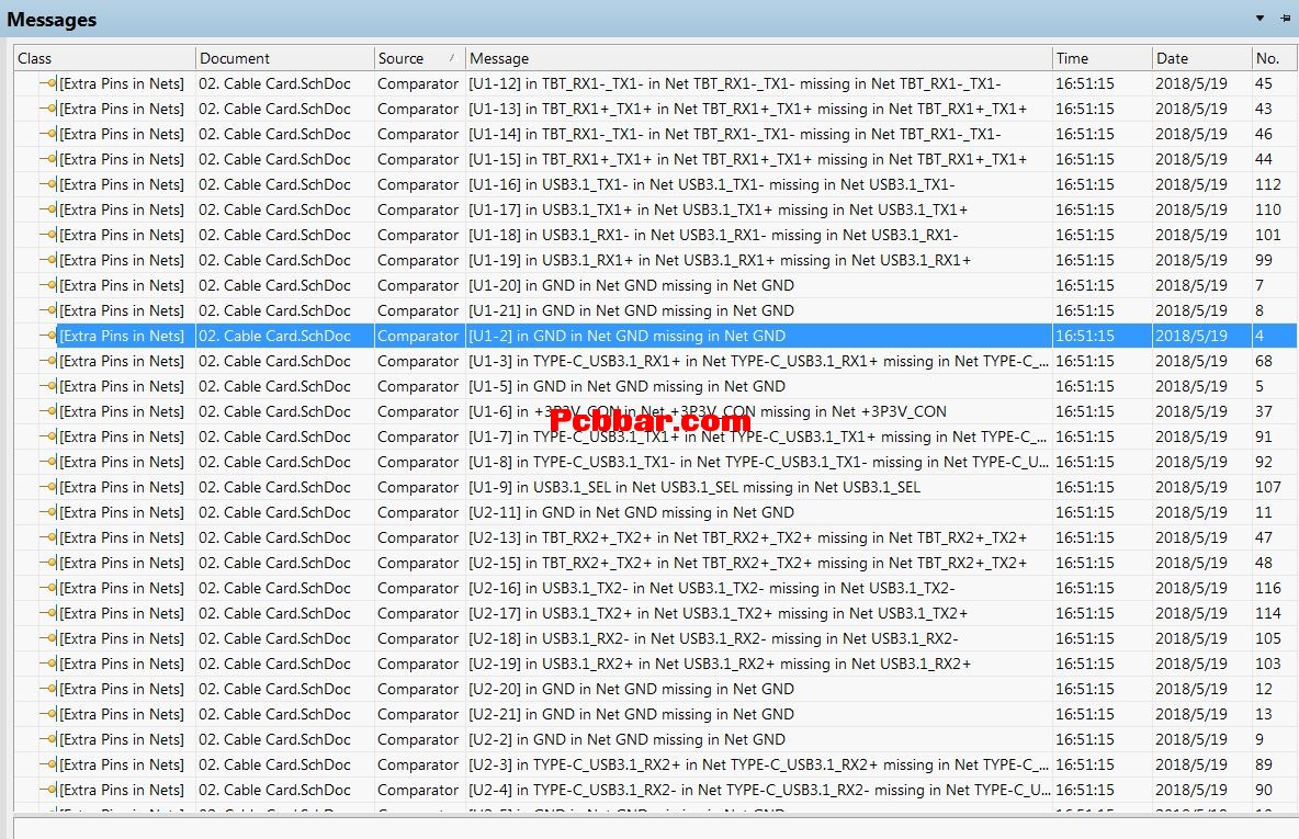

本人在绘制一个转接板,原理图文件和PCB文件全部都是自己根据datasheet建立的。编译原理图时出现好多错误提示,如 “in GND in Net GND missing in Net GND”。网上说是因为part/symbolz建立的有问题,U1、U2、U3、J_TYPEC2各自的pin已经有定义,但本人检查过,各个pin没有被定义过。
新手,求大神帮忙看下,thanks you !

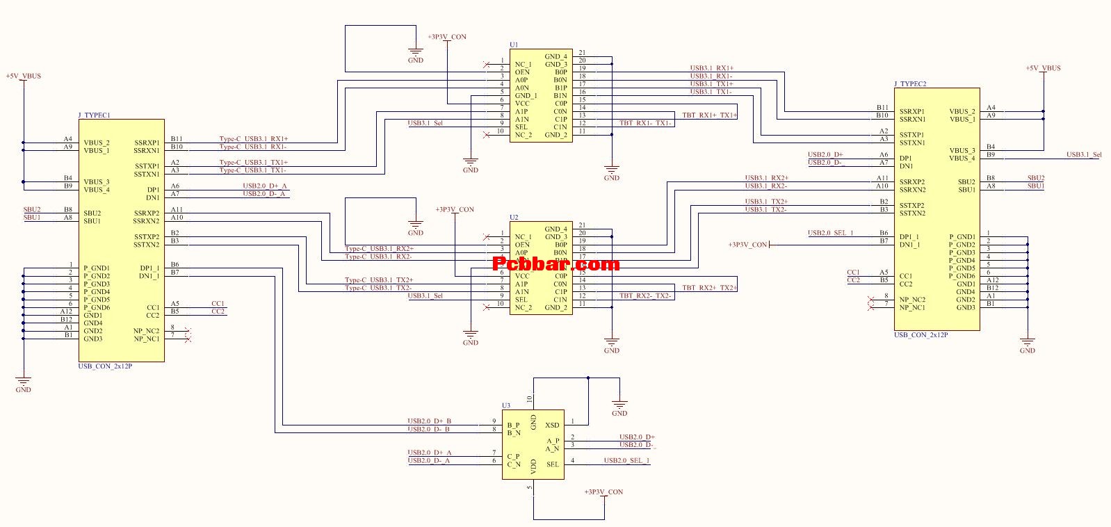

发表于 2018-5-20 22:35:42 | 显示全部楼层
若需要原理图,可以重新提供。
求大神伸出援助之手。
IMP
285
1327
1327
发表于 2018-5-21 11:58:56 | 显示全部楼层
发一下原理图吧
48
302
302
发表于 2018-5-26 13:27:39 | 显示全部楼层
附件就是原理图

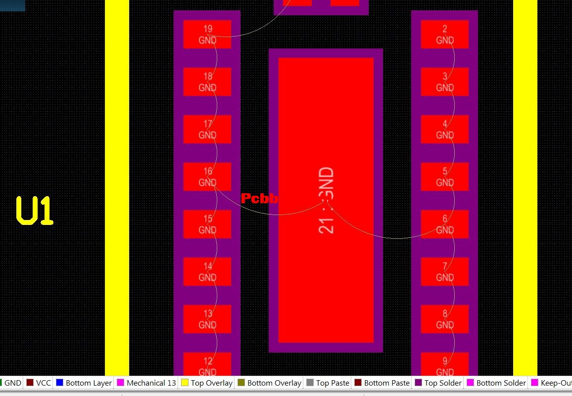

发表于 2018-5-30 11:02:24 来自手机 | 显示全部楼层
可以双击那个错误的显示给我看看吗?
9
69
69
发表于 2018-5-30 11:10:54 来自手机 | 显示全部楼层
你双击那个引脚的属性给我看看
9
69
69
发表于 2018-5-30 11:14:57 来自手机 | 显示全部楼层
还有给那个U1-2的引脚属性给我看看
26
136
136
发表于 2018-6-1 15:08:19 | 显示全部楼层
看看是不是有的net没有接好。
发表于 2018-6-11 14:03:27 | 显示全部楼层
是不是你的焊盘直接定义的GND网络  而不是1234引脚序号
