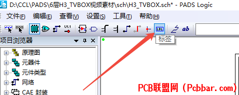

发表于 前天 14:08 | 显示全部楼层
这个标签是和AD的网络标签的功能是一样的
总线AD和pads都有,,
单纯的网络标签虽然可以表示图纸中相连的导线,但是由于连接位置的随意性,给工程人员分析图纸、查找相同的网络标签带来一定的困难。
总线代表的是具有相同电气特性的一组导线,在具有相同电气特性的导线数目较多的情况下,可采用总线的方式,以方便识图。总线以总线分支引出各条分导线,以网络标签来标识和区分各条分导线。因此,总线、总线分支、网络标签密不可分
