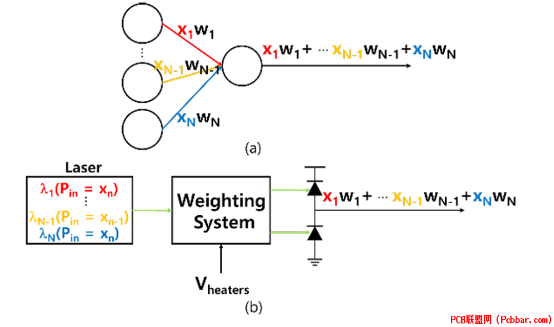

光子深度神经网络(PDNNs)是神经网络实现的一种革新方法,充分利用了光的独特特性。在传统神经网络中,权重操作对于通过网络层处理数据至关重要。PDNNs使用光学组件,特别是微环谐振器(MRRs)结合波分复用(WDM)技术执行这些操作。+ p0 i+ d$ |5 y8 H0 S3 ?
! g5 y; R9 B: J! q在传统的基于MRR的权重系统中,不同波长的光信号在通过谐振器结构时被调制。这些谐振器调整通过端口和分离端口之间的光功率比,有效地为神经网络处理分配不同波长的权重。
, Z5 n* A) D# j; D
* S- S3 ~! H& [图1:(a)神经网络权重处理过程和(b)使用波分复用(WDM)在光子系统中的实现示意图。. B2 c+ I0 u+ ]( Z
; E$ \* w2 a& Y4 X虽然这种方法比电子系统具有显著优势,但传统MRR设计在通道密度方面存在局限性。随着AI模型变得更加复杂,更高的通道密度对于有效处理变得必不可少。然而,由于自由光谱范围(FSR)内干扰增加,传统的基于MRR的系统在更高密度下性能下降,导致权重范围和分辨率降低。; J- X2 ?/ `' {+ d

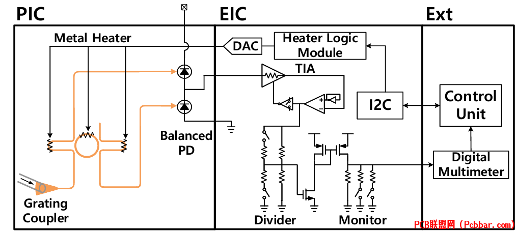

自适应权重系统架构
* t% c, r# k' K' i( i提出的自适应权重系统集成了光子和电子组件,以克服这些限制。系统架构主要由两部分组成:光电子集成芯片(PIC)和电子集成电路(EIC),它们共同工作,在不同的通道密度下实现更佳的权重调制和改进的分辨率。; g. Y% Q% B' ~  J& y0 h
. L+ l- r! u& u6 x8 {图2:自适应权重系统中光子和电子组件集成的框图,包括带有金属加热器和平衡光探测器的PIC连接到EIC的信号处理线路。8 J6 p) f' ^( ^) Z) q" R
2 `0 @) v# o: ]PIC管理光学权重过程,而EIC处理光电转换后的电输出信号。这种集成允许根据通道密度需求进行自动校准和精细度调整。PIC采用AMF技术制造,而EIC采用三星电子28nm CMOS技术。

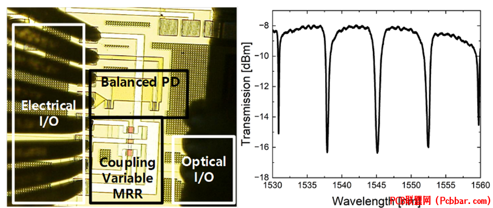

光电子集成芯片设计& ^. s9 g5 i  [6 q9 f
PIC的核心是耦合可变微环谐振器(CVMRR),这是对传统MRR的一种先进改进。CVMRR由两个基于MZI的可调谐耦合器和一个环形波导组成,每个组件都由金属加热器精确控制。
2 D* p+ q2 D& X+ o7 N' V& q% [6 z
4 k% p. @; [; M/ y0 x2 P图3:(a)芯片照片显示平衡光探测器、耦合可变MRR和I/O组件,以及(b)展示耦合可变微环谐振器谐振特性的传输曲线。! a! t1 }0 P, E. y
0 }' @$ S: e& @+ u% N* R  `1 m7 T8 \3 Z
金属加热器提供两个关键功能:它们在保持固定谐振波长的同时实现权重调制,并允许精确控制总线波导和环形波导之间的耦合比。这种双重控制能力提供了两个显著优势。首先,它允许调整入射光功率在通过端口和分离端口之间的分配,执行权重功能。其次,它可以调整Q因子以修改精细度,在不需要重新设计的情况下优化系统以适应不同的通道密度。5 o8 {# i9 k6 L# [

电子集成电路实现7 J3 {0 E* j- e6 [; q  e0 Z
EIC作为一个可调谐读出线路,具有带可调直流偏移消除(DCOC)环路的跨阻放大器(TIA)。为了适应平衡光探测器(BPD)输出电流的双向特性,DCOC环路中的下拉MOSFET采用逆变器配置。这种设计允许下拉MOSFET调整其增益以适应不同的通道密度和插入损耗。  ]  l6 c! T$ Q  \( n4 t7 y
此外,EIC还包含一个具有平方根特性的分段非线性DAC,实现了对加热器功率的线性控制。这一特性对于在不同操作条件下保持对权重过程的精确控制尤为重要。' H% _2 M( d3 w

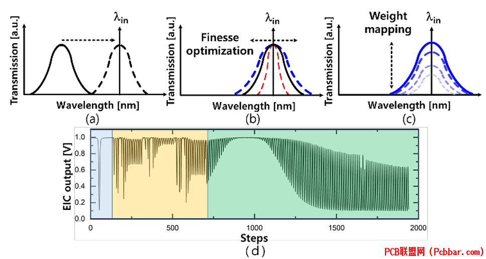

9 I6 w* q) Y! Q2 J自动校准过程0 u) q* b: A: z
系统的一个关键创新是自动权重-电压映射校准过程。该过程确保在恒定输入功率条件下的最佳性能,并使系统能够适应不同的通道密度。9 ]3 Y1 R3 G+ U
% f8 u8 C4 Y. e8 B6 N- |0 w图4:自动校准过程显示(a)谐振对齐,(b)精细度优化,(c)权重映射,以及(d)校准期间TIA输出电压的变化,不同颜色代表每个校准阶段。
* y& M# ?% n+ ~) O4 }, p& u7 b: n2 i9 e7 G; X
校准序列首先使用环形波导加热器将谐振波长与目标波长对齐。接着,调整分离端口和通过端口的MZI耦合器加热器以优化精细度。最后,将权重映射到电压,整个过程通过EIC的输出电压进行监控。1 P* \, D2 w! T0 ?
) o4 B# ^+ _; _; Y# v% f' I7 ?& h这种校准方法可以应用于各种通道密度,生成相应的权重-电压映射,通过调整精细度和防止通道干扰,使系统能够适应不同的配置。

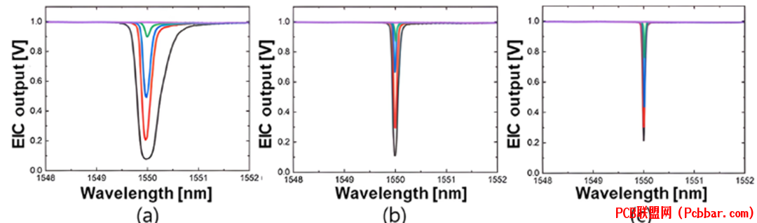

性能评估和结果
/ ?* }) _) V) g+ I2 X& U& }0 j系统性能通过传输谱测量和硬件感知模拟进行评估。结果表明系统通过调整精细度设置能够适应不同的通道密度。1 z3 @: t; ~5 u; u; \
0 U( E& Z. _+ z图5:不同精细度设置下的权重应用传输谱:(a)0.066,(b)0.015和(c)0.006,展示系统如何通过调整谐振特性适应不同的通道密度。& l# ^7 H7 |' M) I0 V' W- l

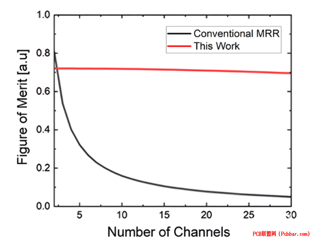

' X8 G9 M0 N/ p1 D$ q  a) O* s为了量化性能改进,计算了归一化权重范围和分辨率乘积作为性能指标(FOM)。与传统MRR在各种通道密度下的比较显示,所提出的系统性能优越,特别是在更高的通道密度下。7 K# o& ^' S. F! d8 l4 @& Y. @9 U
* H5 h0 _7 t5 @/ v( w1 r' i: Y图6:所提出的自适应权重系统与传统MRR方法的性能比较,显示在通道数量增加的情况下,特别是在更高密度时具有优越的性能指标。

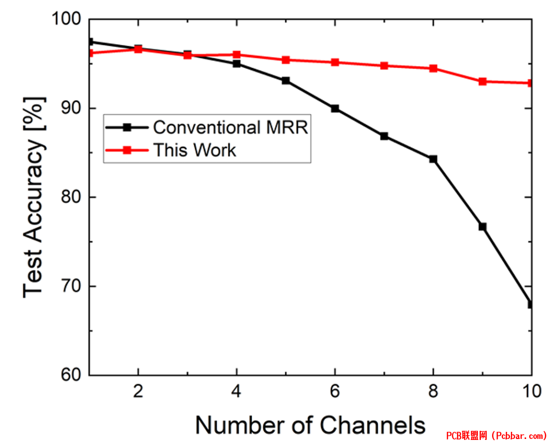

, C( t5 a7 x5 o2 t: Z5 C通过带有不同通道数量(1到10)的硬件感知MNIST训练模拟进行了进一步验证。使用Adam优化器进行五个训练周期后,结果显示与传统MRR相比,所提出的系统在所有通道密度下都保持了更高的准确率。
& Q% I& h2 ~% i( Z0 \' Y
3 @. |$ ]; i( u7 d& b! y  T图7:硬件感知MNIST训练模拟的分类准确率结果,比较了所提出的系统(红色)与传统MRR方法(黑色)在不同通道数量下的表现,展示了在更高密度下性能保持的优势。# B  [) U8 X) V4 D
